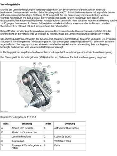

wie ist denn die standardmäßige Verteilung des X-Drive, ich meine mal was von 60/40 gelesen zu haben.
Der M5 kann das ja variabel einstellen, kann man so etwas beim "normalen" auch freischalten?

Im oben genannten Link steht:
"In diesem Fall verteilen sich die Antriebsmomente variabel im Bereich zwischen theoretisch 0 zu 100 und 100 zu 0 entsprechend der Fahrsituation."
Wie soll das gehen? Die Hinterachse ist doch fest mit dem Getriebe verbunden, die Kupplung kann nur die Vorderachse hinzu oder weg nehmen?
Eigentlich genau umgekehrt. Schau mal die Zeichnung mal nach -> die Lammenkupplung trennt nur die Hinterachse
Bei geöffneter Lamellenkupplung wird das gesamte Drehmoment an die Hinterachse weitergeleitet. Um das Drehmoment an die Vorderachse übertragen zu können, muss die Lamellenkupplung geschlossen werden.“

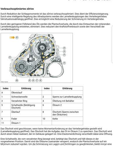

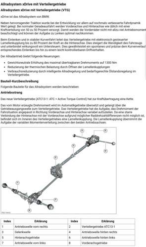

Im Anhang ein Auszug aus dem TIS zur Funktionalität des xDrive im G3x.
(Wurde weiter oben schon mal verlinkt als das TIS noch frei zugänglich war)
Die Grundverteilung des des voll variablen Antriebsmomentes ist 50:50.
Die vollständige Öffnung der Lamellenkupplung im VTG bei hohen Geschwindigkeiten ist eine Funktion der Verbrauchsreduzierung/Effizienzsteigerung.

X-Drive ist im Prinzip wie ein konventioneller Hecktriebler - nur zusätzlich ist über die Kupplung die Vorderachse mit angebunden
Die Kupplung kann variabel gesteuert werden - ist sie komplett geschlossen hat man eine 50-50 Verteilung - aber hier ist dann keinerlei Magie, Elektronik oder sonst was im Spiel
XDrive kann nur die Vorderachse stufenlos mit zu schalten, gegebenenfalls über das ABS-Steuergerät einzelne Räder gezielt abbremsen
Eine geänderte Verteilung mittels Chip, Software, sonst was ist generell nicht möglich
Man kann z.B. nicht sagen ich will jetzt 80% auf der Vorderachse
Es werden auch keine Drehmomente gemessen und geregelt - nur geschaut welches Rad durch dreht, dieses entsprechend gebremst
Aber das ist auch gar nicht nötig, die haben das schon so designt das es in Extremsituationen bestmöglich hilft
