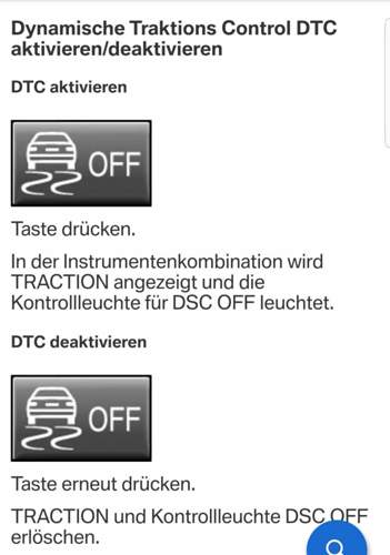

Bevor ich ein neues Thema aufmache versuche ich es hier mal, sollte dazu passen:
Heute auf bedeckter Schnee/Eisfahrbahn habe ich bei meinem X-Drive die DTC Taste gedrückt bzw. aktiviert. Es heißt ja, dadurch besteht maximale Traktion. Ich versuchte mal vom Stand mit 3/4 Gas loszufahren - das Heck ist bisschen gekommen und dannach gab es wie ein Schlag auf die Hinterachse. Fühlte sich an als würde ich mit dem Hinterrad an einen Randstein drankommen bzw. dran knallen. Um sicher zu gehen dass es wirklich kein Randstein war, fuhr ich in die Mitte von der Straße und versuchte es nochmals, nochmal genau dasselbe passiert. Kann jemand erklären wieso das so ist, hat das mit der Kupplung zu tun die schließt oder was sollte das sein?
Sorry für die Frage: Was ist eine DTC-Taste?
RTFM
20210128
