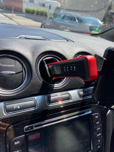

so hat sich mal meine Klimaanlage im polo 9N angehört als dort das Kältemittel fast leer war.
deswegen kühlt sie wohl auch schlecht. Muss man mal nachsehen warum sie leer ist.
evtl.ein Leck, anderer Defektt oder nur mangelnde Wartung.
Ich teste die Klimaanlagen bei PKW immer mit einem digitalen Thermometer welches ich in die Düsen halte. Dort sollten Temperaturen zwischen 5 und 8 Grad rauskommen.
Thermometer
