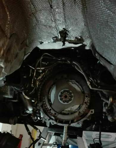

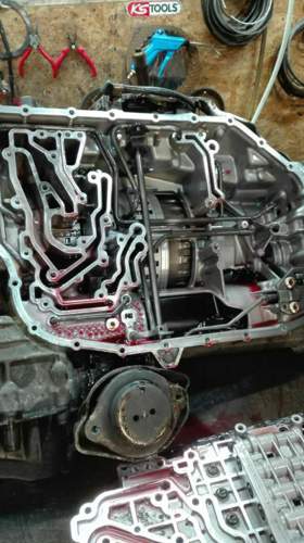

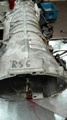

Was meinst du denn zu dem Jaulen? Denke das hats hinter sich oder?
Ich find sowas immer schade, nen flatschneues Getriebe zu vernichten, nur weil man nie merkt das alles undicht ist.
Wenns mehr so nen Servo Gejaule ist fehlt dem Getriebe einfach öl.....
Ich hab heut aus nem RS6 nen 5HP24 raus geholt.
Ein Trümmerfeld 😁😁😁
Egal, morgen läuft der Stuhl wieder 🙂

Jau son rauhes Servo Gejaule...das triffts original 😁
Oder filter gerissen oder so.
Halb so wild
Ist das von 4b rs6 Getriebe ? Spiel mit Gedanken ein rs6 zu Hollen , aber die getrieben sollen etwas zu schwach sein für die Leistung
