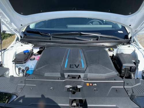

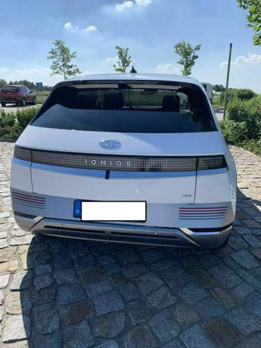

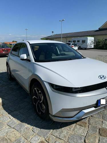

Gestern habe ich den INOIQ 5 (I5) etwa 3 Stunden Probe gefahren. Der I5 hat die große Batterie und ist mit Allrad. Er hatte die zweit beste Ausstattungsstufe, also das TASHNIQ Paket, das UNIQ Paket kommt als letzte Stufe in der Ausstattung und beinhaltet dann alles was man bekommen kann. Auf dem Wagen waren 19 Zoll Räder mit Michelin Reifen montiert. Ich bin etwa 130 km mit dem Auto gefahren. Auf der Autobahn bergab ging es bis 188 km/h und nicht mehr darüber. Windgeräusche waren schon ab 120/130 laut, der I5 hat aber keine Akustik Scheiben gehabt. Die gibt es im UNIQ Paket. Auf der Landstraße und in der Stadt sind kaum Geräusche zu hören.
Ich bin mit Sportmodus gefahren, am Ende der gefahrenen Strecke, hat der I5 einen Verbrauch von 26 kW/h angezeigt.
Der I5 wirkt auf den Bildern klein, der ist aber doch relativ groß. Der Kofferraum ist in Ordnung. Die hintere Bank geht auch manuell zu verschieben, weitere 14 cm können gewonnen werden. Im Motorraum ist ein Frunk (Koffer für die ganzen Kabel). Die Sitzhöhe, Rundumsicht und Einstieg sind super. Die Lenkung ist sehr gut.
Die Assistenten werde ich alle ausschalten, diese nerven insbesondere auf der BAB und der Spurhalteassistent/Autobahnassistent verglichen mit meinem B9 aus 2016 ist nicht so gut.
Auto hat in der Garage gepasst. Viel breiter als ein B9 ist der I5 nicht.
Trotzdem ist der I5 eine Evolution und eröffnet eine neue Ära in der Elektromobilität.
Front-kopie
Frunk-kopie
Htrac-kopie
