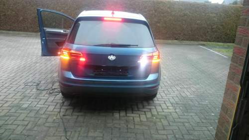

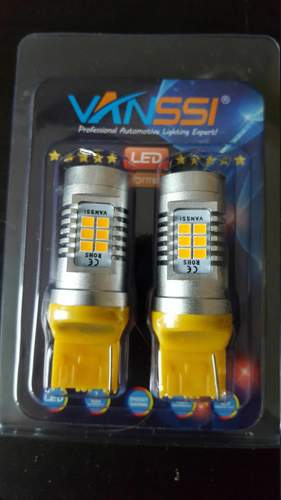

Habe heute von Alliexpress LED für Rücklicht und Blinker bekommen. Beide super reingepasst, sieht hell und super aus. Kein Fehleranzeige.
Möchte noch mit Tagfahrlicht ausprobieren.

Die beiden

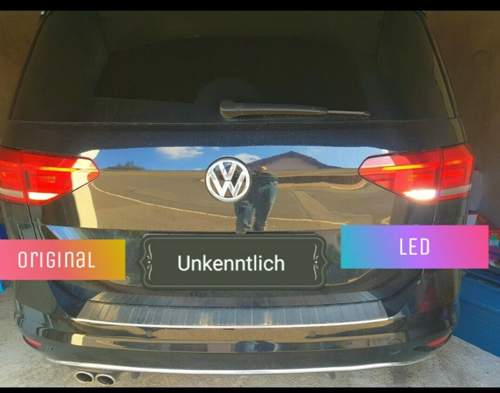

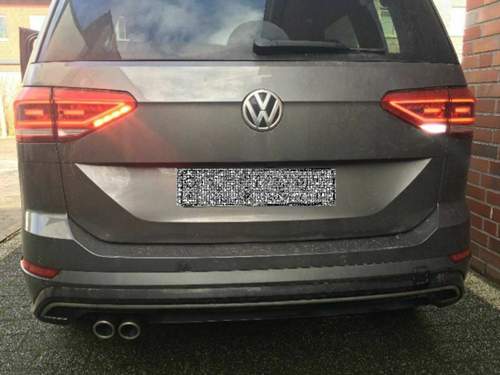

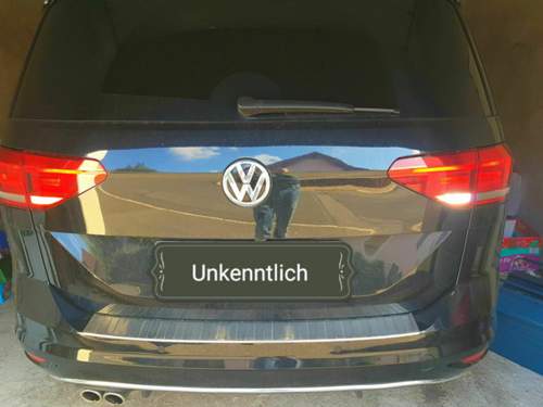

Hab mal ne Led Lampe installiert.
Denke der unterschied ist zu erkennen.
