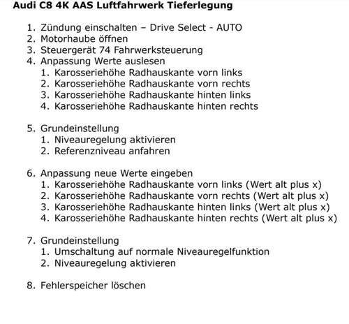

@Olli71 schrieb am 5. Januar 2023 um 08:30:47 Uhr:
@CDC-Tuning
Wo misst du die Höhe zum Kotflügel?
Mitte Nabe oder vom Boden aus?
Das mit der ganzen Höhenmessung ist eigentlich für dich, damit du weisst, was du machst.
Es reicht sich die Werte zu notieren und dann so viel abzusenken, wie du es möchtest. Aber aufpassen, je nach Auto und StG gehen nur 25-30 mm
Ich habe meine Limo auch erfolgreich 20mm tiefer codiert.

@C43_whiteprincess schrieb am 6. Januar 2023 um 10:49:14 Uhr:
Wie hast es gemacht? Hast eine Anleitung gefunden gehabt?
Ich hatte ein Video vom C7 gefunden und es bei mir getestet.
Die Anleitung die oben steht ist von mir. Habe ich danach im OBD Eleven Forum veröffentlicht.
Original Video
https://youtu.be/P7qWbu6bRPY
