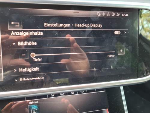

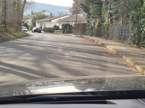

Gibt es eine Möglichkeit, die Grundposition des Headup-Displays einzustellen?
Mir ist heute aufgefallen, dass die oberste Zeile des HUD immer mal wieder aus meinem Sichtbereich verschwindet. Das Bild müsste weiter nach unten verschoben werden. Erstaunlicherweise steht der Regler aber schon auf Anschlag unten (sicher nicht von mir eingestellt). Vermutlich das Ergebnis eines Scheibenwechsels vor ein paar Monaten...
Kein Grund für einen Werkstattbesuch, aber wenn man es auf die Schnelle selber fixen könnte, wär's interessant.
p.s.
Sitzposition ist völlig normal, und gut eine Handbreit Platz zum Dach.

Wenn ich bei mir auf die unterste Position einstelle, ist der untere Bildrand komplett verschwunden. Scheint bei dir definitiv ein Bug zu sein.
Richtig ist das so sicher nicht und als ich mich das erste und letzte Mal damit beschäftigt hatte (vor drei Jahren), hatte ich es auch sicher nicht auf Anschlag stehen.
Vermutlich lässt sich irgendwie die Nullposition einstellen. Daher hier die Frage.
stg. 82, anpassung, bildverschiebung
da wirst du vielleicht fündig
Danke! War mir gar nicht aufgefallen, dass es ein eigenes HUD-Steuergerät gibt.
Da schau' ich mal.
