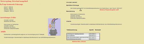

ecu.de konnte mein Motorsteuergerät auslesen. Es war nicht defekt. Als Fehler waren vermerkt: 19 Drehzahlsignal fehlerhaft und 15 Kühlmittel-Temperatursensor Spannung hoch. Beides wurde gelöscht.
Das zurückgeschickte und ein Alternativ-MSTG änderten nichts an der Startunwilligkeit meines Omega´s.
Heute Vorstellung des Wagens durch "meinen" Mitarbeiter der OPEL Werkstatt bei einem Elektrodienst. MSTG auslesbar mit o.a. Fehlern. Temperatursensor ist angeblich intakt. Jetzt soll noch einmal der Kurbelwellensensor ausgetauscht werden.
Falls das wieder nichts bringt, brauche ich wieder dringend einen Rat vom Omega-Spezialisten.

Moin noja
das war sicher eine unscheinbare Frage von mir,
aber mit Hintergrund gestellt !
bei Motoren bis Mitte/Ende 1996 kann man
den Fehlercode im Motor nur Ausblinken,
mit Hilfe einer Büroklammer und der Motorkontrolleuchte im Instrument,
außer man hat eine OpelCOM (wobei da auch nicht jedes Geht)
oder ein TECH-1!
ein TECH-2 geht da auch nicht !
mit der Büroklammer zum Ausblinken wärst Du oder
dein "Spezialist" auf die identischen FC gekommen,FC 19 und FC15
bei dem FC 15 kommmt noch dazu-
die Lernfunktionen für Lambdaregelung, Leerlaufregelung und
Klopfregelung werden gesperrt und
die Zündung wird auf Spät verstellt und
es wird mit den letzten gültigen Werten gerechnet,
falls die Batterie nicht abgeklemmt war !
da würde ich,wenn der Motor erstmal anspringt und/oder lange benötigt
bis Er startet und danach wie ein Sack Nüsse läuft ,
den Kühlmitteltemperaturgeber wechseln !
nach geschätzten 2-3 Min dürfte der Motor wohl RUND laufen !
mfg
Kuehlmitteltemperaturgeber-opel
Obd-ausblinken
