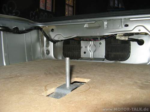

Also bei meinem Omega B beschlagen momentan die Scheiben wie verrückt , Klima nix hilft mehr !
Wie ich schon in einem anderen Thread geschrieben habe , Pollenfilter ist neu , Abläufe alle in Ordnung , Kein Kühlwaserverlust , daher Wärmetauscher auch in Ordnung !
Wenn ich mir jetzt bei eBay ein gebrauchtes ECC Gerät kaufe , kann ich das dann einfach einbauen , oder muss das auch wieder mit Tech 2 freigeschaltet werden ?

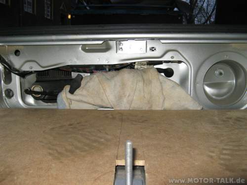

Dann schau mal ob deine Zwangsentlüftung in/hinter der Radmulde frei ist.
Das kannst du gut feststellen, wenn du beim Scheibenfreiblasen hinten mal eine Scheibe ein wenig runter machst und plötzlich wird es ganz schnell frei.

Nein, hab doch geschrieben wie du das feststellst.
Ändert sich bei dem Test nichts ist sie frei.
Meist habe ich da immer diverse Putzlappen hinter den Wagenhebergestopft gefunden.
Img-0462
Img-0469
