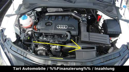

Ist das Loch normal beim 1.8er ??
-57
Das ist bei meinem 2.0 auch das Loch
Echt, bei meinem 2.0er nicht, und bei meinem alten auch nicht :-)
Jetzt machst du mir Angst :O
TTS / BJ 2013 kein loch
TT 2.0 (200 PS ) BJ 2008 kein loch
Ok, TT 2.0 Bj.2011 (Frontkratzer) -> Loch.
Vielleicht kann ich ihn auf 272 PS tunen mit Panzerband 😁
TT8J mit EA888 Motoren haben die Öffnung.
