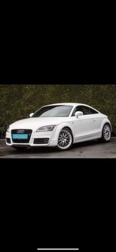

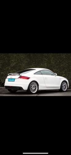

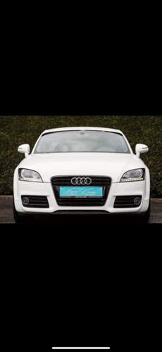

Zu dem Auto das sind die Bilder. Ich habe die Fahrgestellnummer im Internet eingegeben. Dabei ist kein Unfallschaden oder Import herausgekommen.
Laut scheckheft wurde auch das Auto immer regional gewartet, aber halt’s mit LongLife ab 30.000 ich würde das Auto dann auch auf kurz Intervall warten
Ich dachte auch daran das Auto extra auf Getriebe und Motorschaden zu versichern?!
+2
ja, der Wagen sieht gut aus, aber es wird bestimmt auch noch andere weiße TT Coupes geben, die man kaufen kann. Ich würde mich nicht auf diesen Wagen mit dem Ölverbrauch konzentrieren, sondern weitersuchen.
Ich kenne keine Versicherung, die Motoren und Getriebe extra versichert, also kann ich da nichts zu sagen.
