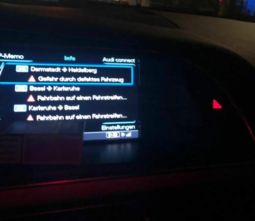

@bugx schrieb am 12. November 2018 um 22:25:01 Uhr:
Ja und Audi Connect braucht niemand.
Warum? Weils bei dir nicht verbaut ist?
Ein unabhängiges Telefon + weiterer Funktionen (zb Google Earth-Unterstützung) im Auto zu haben, hat durchaus Vorteile.
Ah da kennt jemand mein Auto.
Siehe Bild.
.jpg
