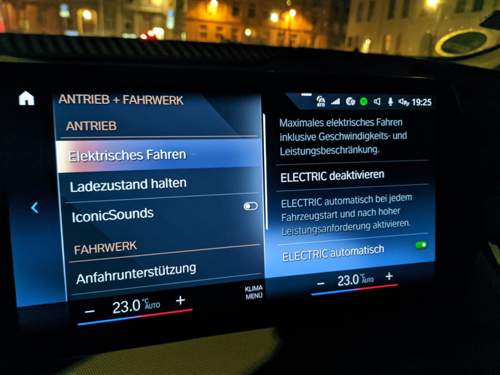

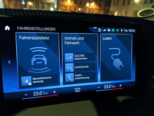

Die Gaspedalkennlinie ist anders und bei mehr Leistungsanforderungen startet der Benziner, da lernt auch nichts dazu.
Wer das vermeiden will und rein elektrisch Fahren will, der kann automatisch Electric unter Fahreinstellungen -> Antrieb und Fahrwerk -> Elektrisches Fahren aktivieren.
Der Benziner bleibt damit auch bei Vollgas aus und die elektronische Höchstgeschwindigkeit wird bei 140kmh begrenzt.
Der Benziner geht damit nur bei Kickdown an und über das 140kmh Limit kommt man auch nur mit Kickdown drüber.
