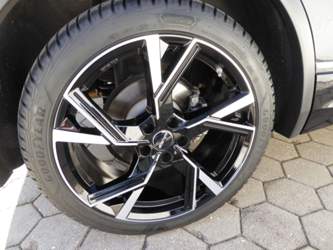

Ich suche gerade W.Reifen für TCrossi, wie heißt solche swarz/weise Design für Felgen?
https://img.motor-talk.de/KdT7_YQEQLmY0SwO.116.jpg
[Von Motor-Talk aus dem Thema 'Winterreifen' überführt.]
Nächste Winter kommt bestimmt, möchte Thema hochheben, weil selbst auf Suche Winterräder. Wollte auch Funchal -Design(also, schwarz/alu Farbe), aber 16-17" ...
Sind sie alle schon bereift!? 😁
Hat jemand vielleicht solche Räder von Carmani Anton https://i.ebayimg.com/images/g/t04AAOSwILtj3lra/s-l1600.jpg
Leider Konfigurator zeigt ganz komische Bilder Crossi mit 16" Räder, ist Wirklichkeit auch so schlimm?
