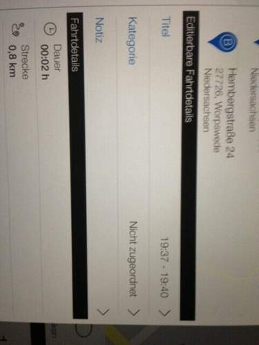

@GlenDriver schrieb am 10. Januar 2016 um 19:42:23 Uhr:
Als ich noch den V60 D6 gefahren bin, konnte ich im Fahrtenbuch von jeder Fahrt die Route ansehen und die Statistik (grafisch) über den Verbrauch und Geschwindigkeit. Nun beim XC90 finde ich beides nicht mehr. Liegt das am Auto, der App oder ist das Problem südlich der Tastatur zu suchen? iPhone 6s, up-to-date. Beim iPad dito.
Vielleicht hilft es, wenn Du die App löschst und dann wieder neu lädst, bei mir tut alles - wie beim XC 60 vorher.
Danke für die Idee. Soeben gemacht und keine Veränderung erfahren. Als Erklärung ein Screenshot anbei, welche Ansicht ich meine. Kriegst du die auch?
Img-0057
Bei mir sieht das wie folgt aus:
Edit: Ich bitte das "Querstellen" zu entschuldigen:mad:
Img-0214
Img-0215
Img-0216

@Lupus003 schrieb am 10. Januar 2016 um 22:28:49 Uhr:
Danke! Dann ist das Feature mit der Route und der Grafik über den Verbrauch und die Geschwindigkeit ein Feature des D6. Schade eigentlich, ich möchte es sehr, nach einer explorativen Fahrt nochmals nachzusehen, wo ich langgefahren bin.
