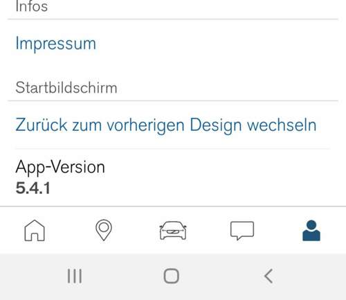

Zum erneuten Wechsel musst Du die App in der Tat neu installieren. Keine Sorge, die Gutschrift ist nicht gefährdet - die wird ja nicht lokal gespeichert.
Danke, das mit set Neuinstallation hat funktioniert. Nur den Gutschriftsbetrag zeigt die App immer noch nicht an…
Frage : Kannst du nach der Neuinstallation auch wieder aufs alte Design wechseln? (Müsste bei den Einstellungen irgendwo drin sein)
Danke dir!
Ganz rechts unter App Einstellungen
