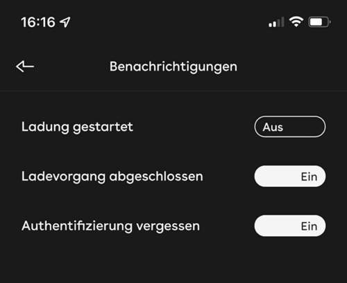

So richtig schön, wäre mal eine Push-Benachrichtigung, wenn das Auto fertig geladen hat. Nachdem es seit langem bereits einstellbar ist, dass er dies melden sollte, hoffe ich mal, dass Volvo, dass noch vor meiner Leasingrückgabe in ca. 24 Monaten zum laufen bekommt ;-). (Hintergrund: ich stelle früh im Büro gern auf einen öffentlichen Ladeplatz und fahre dann auf meinen TG-Stellplatz, wenn der Elch voll ist - würde das gern immer dann tun, wenn das Laden beendet ist um die Säule nicht unnötig zu blockieren ... - aktuell stelle ich mir einen Wecker aber irgendwie finde ich das etwas old-school ;-))
Jetzt hab ich schon schreiben wollen ähhhh, ich bekomme doch eine Meldung……. Aber die bekomme ich von der Wallbox dass das Laden beendet ist.

Ich lade in der Fa und Zuhause. Es kann durchaus mal passieren dass man dasteht und vergessen hat einzustecken oder freizugeben.
Es gibt da die Funktion dass wenn man an einer bekannten Ladestelle steht, aber wenn er da nicht lädt dann eine Meldung kommt dass der Volvo da steht aber nicht geladen wird. Passiert nach 30 Minuten rumstehen.
Die Aktivierung dafür ist extremst gut versteckt.
Habe ich wieder deaktiviert, da die Meldungen mehr nerven als helfen. Wenn ich am Büro nicht einstöpsel, geschieht das ja in der Regel bei rel. klarem Verstand.
