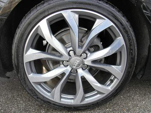

Hallo
Im Sommer:
Audi-Schmiedefelge 10-Speichen-V-Design anthrazit, teilpoliert in 8,5 J x 20 ET45 mit Michelin Pilot Super Sport 255/35 ZR20 97Y XL
Im Winter:
Gussfelgen 8,5x20 ET45 Audi exclusive im 5-Segmentspeichen-Design der quattro GmbH mit Winterreifen 255/35R20 Z DUNLOP SP Winter-SPORT 3D MFS XL
Siehe Bilder.
Gruss
plgr65

ich bin Maik und komme aus dem 4F Forum.
Da es jetzt ein 4G 3.0 TDI wird und ich gern meine S8 Schmiedefelgen in 9 x 20 ET 46 weiterfahren möchte ein paar Fragen.
Was ich schon weiß das es Probleme mit der Zentrierung gibt wo ich dann Adapter von SCC verwenden wollte,
kann mir jemand sagen was ich für eine stärke der Adapter Fahren kann ohne das was Schleift ?
Auf eine andere Reifengröße muß ich wohl auch umsteigen, jetzt sind 265/30 20 drauf !?
Ich würde mich über ein paar Infos freuen, Danke.
Die 9x20 passen auf alle Fälle, ET46 vermutlich auch. Wirst zum Eintragen der Felgen ein Traglastgutachten brauchen, was Du bei Audi bekommst. Auch, wenn es original Audi A8 Felgen sind und die Traglast ziemlich sicher reicht.
Die gängige Reifengröße für den 4G ist 255/35 20. Ob Du die 265/30 20 eingetragen bekommst, weiß ich nicht. Der LoadIndex muss halt auch passen.
Was haben denn die Felgen für einen Mittendurchmesser? Ist er kleiner als beim 4G kannst Du auch mit Zentrierringen nichts ausrichten. Mit Zentrierringen kannst Du nur den Ausgleich zwischen kleinerer Nabe und größerer Bohrung in der Felge ausgleichen.
Da Du sowieso die Räder eintragen lassen musst, könntest Du da auch noch 15mm Platten drunter eintragen lassen, dann stehen die Räder auch schon bündig.
Die Mittelzentrierung bei den Felgen ist 57,1 mm und der 4g hat 66,6 mm.
Zentrierringe haben die Felgen nicht.
15 mm Platte pro Seite sollte noch passen ?
Auf der Vorderachse auch 15 mm ?
Gruß Maik
Die 15mm passen vorne und hinten. Aber die Felgen passen nicht. Du kannst eine Mittenzentrierung nur erweitern auf Felgen mit größerer Bohrung. Du kannst sie aber nicht reduzieren. Mir sind zumindest keine Aufsätze/Platten o.Ä. bekannt, womit man das könnte.
Lediglich Lochkreisadapter gibt es.

Mal abgesehen davon, dass Dein Link nicht richtig funktioniert, noch einmal:
Es gibt Adapter, wo Du den Lochkreis adaptierst, z.B. 4x100 auf 5x112. Das wäre das "System X" auf der verlinkten Seite. Es gibt auch Lochkreisadapter, wo die Schrauben der Adapter in einer Art Langlöchern sitzen oder in elyptischen Scheiben sitzen.
Aber ich habe noch nie gesehen, dass es Scheiben gibt, die hinten eine Versenkung haben, wo die Fahrzeugnabe mit 66,6 mm Mittenzentrierung rein past und die vorne eine Mittenzentrierung von 57,1 mm haben. Da müsste ja das mittlere Loch konisch gebohrt oder ausgedreht werden.
