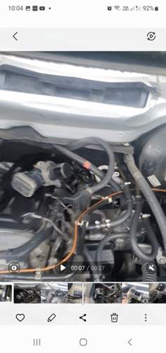

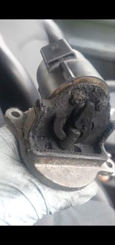

Schreibe, dass es hier meine Problemlösung auch steht. Erstes mal Starten war immer mit Power, nach ca. 5 km musste anhalten um was zu kaufen, danach 2te mal starten hatte das Auto immer keine kraft, sobald ich es bemerkte, suchte ich plätzchen um es neuzustarten und meistens war es wieder ok, also mit Power.
Fehlerauslesen hat es nichts gebracht, auch Warnlampen kamen nicht.
Machte mich schlau im internet und auch hier, dann entschoss ich mich den AGR Ventil zu reinigen. (Bin kein Automech natürlich)
Auto habe ich warmgelaufen, um es einfach zu lösen/entfernen habe Röstlöser verwerdet und obere Verkleidung mit Scheibenwischer,plus Mechanismus habe ich auch entfernt, anschliessend kam ich besser ran. (das war 2. versuch, da ich beim erste Versuch schlecht ran kam und es nicht herausziehen konnte, es richtig klemmte).
Mit schlägen und benutzte kleine Metalstange um es mit Hebelwirkung heraus zu drücken.
AGR hat vorne ablagerungen und da gibt es Kunststoffandeckung 2 mal. das einte ist Abdeckung von Mechanismus und dort muss auch gereinigt werden. Dieser Mechanismus kann gedreht werden und da habe ich bemerkt, dass es leicht klemmt.
Den Scotch habe ich schmal geschnitte und damit schwierige Stellen versucht zu reinigen. Plus natürlich muss es mit Bremsreiniger und Bachofenreiniger gereinigt werden. Einfach mal nach Anleitung einlegen und danach sauber reinigen, mehrmals.
Wieder montiert und das problem verstand🙂 sogar hat mehr power, kommt es mir vor.
Foto oder Video versuche ich auch zu platzieren.
