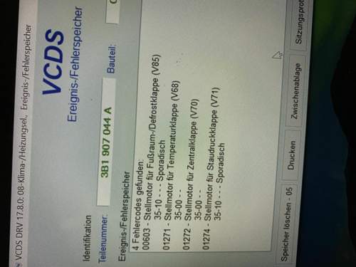

Hallo, ich hab ein gewaltiges Problem bei dem Golf meiner Freundin :-( habe ihn ausgelesen weil sie meinte das keine warme Luft aus den Düsen kommt und die Scheiben beschlagen sehr schnell bei Regen.
Gesagt getan hab ich alles überprüft und ja kommt nur maximal lauwarme Luft raus. Auf 90 Grad Temperatur kommt das Auto und ich mein einmal hat er sogar es geschafft das warme Luft rauskommt.
Beim Thermostatwechsel habe ich auch gleich den Wärmetauscher durchgespült.
Ich bekomm die Stellmotoren aber aufkeinenfall zum laufen. Wollte die Grundeinstellung durchführen mit Vcds und das Gebläse macht den Test voll durch aber kein einziger Stellmotor macht ein Zucker.
Sicherungen habe ich alle überprüft oder gibts da eine spezielle für?
Komme nicht mehr weiter, vll kann mir jemand von euch helfen.
Der Golf ist Baujahr 1998 und hat Klimaautomatik und 1.6er Motor Akl falls das wichtig ist.

Prüf mal die Spannungversorgung der Motoren.
Wenn das Passen sollte andernfalls die Motoren mal Extern ansteuern mit Stom und auf funktion Prüfen .
Kann mir nur schwer vorstellen das alle Motoren gleichzeitig kaputt gehen.
Entweder Stromversorgung oder Klimasteuergerät oder Bedinteil wo man suchen sollte.

Hat die auf Umluft gestellt ?? Masseverbindung mal prüfen ! Kommt denn unten warme Luft raus? ist der Wärmetauscher heiß ? Gibts ein Ventil davor??
Nein die Umluftklappe hat auch gehangen, das habe ich festgestellt. Die Motoren bekommen alle Strom, hab vorhin nachgemessen.
Dann kanns vll doch an dem Klimasteuergerät liegen oder irre ich mich? Wenn ich richtig gesehen habe dann ist das Klimasteuergerät ein Bauteil mit dem Bedienteil beim Golf 4 oder?

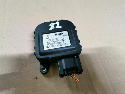

Um die 4,9-5,1V waren es. Oder müssen 12V ankommen?
Das ist eine gute Frage.
Wa steht denn drauf ?
Die hier sollen 12V haben sind aber aus nem Bora
S-l1600
S-l16001
Da haste auch wieder recht, auf meinen Deckeln steht auch 12V.
Kann das dann überhaupt an einem defekten Klimasteuergerät/Bedienteil liegen oder hast du eine andere Idee weil nur 5V ankommen? Da bin ich leider jetzt überfragt.

Servus 🙂 also es gibt ein Update. Habe ein neues Bedienteil bestellt und eingebaut und siehe da Grundeinstellung machen geht wieder und die Motoren fahren wieder anständig.
Hab jetzt nur noch das Problem das ich nicht mehr weiß wie die richtige Stellung war :/ vor lauter rumprobieren und co hab ich da wohl was verstellt. Wie kann ich das wieder hinbekommen das es funzt?
