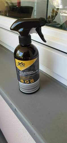

Ich habe im Lidl die rinseless Reinigungsspray geholt und am Heck getestet, die Leuchten habe ich damit nicht eingesprüht. Allerdingst habe ich natürlich mit dem Lappen drüber gewischt. Ich will nicht glauben, dass die Risse von der Flüssigkeit kommen.

Denke du hast ein Reinigungsprodukt genutzt das für dieses Material völlig ungeeignet ist.Sonst hätte man nicht gleichzeitig so ein Schadensbild auf beiden Rückleuchten.
Hinzu kommen weil Fahrzeug von 2010 Materialermüdung durch äussere Witterungseinflüsse, den Rest hast du mit dem Reiniger erledigt.
Das wird voll auf dein Konto gehen!

Kann es sein, dass das Produkt lange auf den Leuchten eingewirkt hat? Ich habe beim E39 mal an der SB Waschbox einen Discounter Felgenreiniger verwendet und so ca 10 minuten in der Sonne vergessen, zu Hause angekommen waren die Felgeninnenseiten dann komplett angefressen 🙁 Das Produkt war in meinem Fall definitiv geeignet, ich habe es nur falsch verwendet.

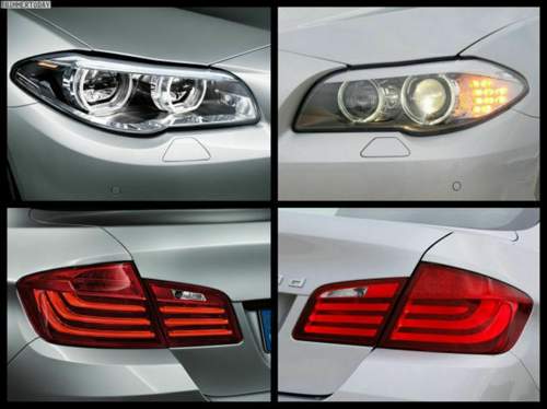

Moin,
kann es sein, das es nachgerüstete Rückleuchten sind vom facelift Modell? Ich denke ja, und daher billig Ersatz als Nachrüstung. Und somit ein Qualitätsproblem vom Billighersteller(China) !
PS. Das Vorfaclift so wie Deiner, hat serienmäßig 2.Rücklichteinheiten je Seite. Auf deinen Bildern aber 3. Somit nicht Original.

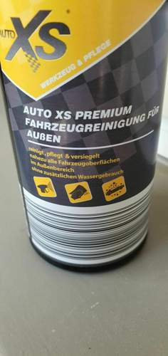

Ich denke der Zusammenhang besteht zu dem Mittel. Evtl. besteht eine Möglichkeit auf Produkthaftung durch den Hersteller des Mittels. Das hängt davon ab, ob Du das Produkt entsprechend den Anwendungshinweisen angewandt hast oder davon abweichend.
Auch, wenn man keine andere Wahl hat also es so anzuwenden und ein Warnhinweis fehlt, dass gewisse Teile Schaden nehmen könnten, könnte ein Anspruch bestehen.
Teste es. Kauf die eine alten Rückleuchte auf dem Schrot und behandle sie so wie auf den Anwendungshinweisen des Mittels (evtl. auch in die Sonne stellen). Wenn das gleiche passiert, würde ich den Hersteller UND Lidl anschreiben. Bei Produkthaftung ist aber glaube ich Lidl raus, außer der Hersteller sitzt im Ausland und ist für Dich nicht erreichbar.

Es dind die Originsle Leuchten.
Hier das Mittelchen
@Axmlm schrieb am 20. April 2020 um 18:13:36 Uhr:
Ne, kann nicht sein. Meiner Rückleichten vom F11/BJ.2011 sehen anders aus! Habe grade nochmal nachgeschaut.:-)
Ich habe F10. Aber ich gehe gleich und schaue es an.
Edit: sieht nach jungfreulich aus. Tiefer wollte ich nicht öffnen.
Bei der hälfte der der BMW's drum herum (bei 3 von 6) ist BMW Logo hinter dem Glas. Bei mir nicht.
Aber IMHO: meine sind Original.
Ein Bild von den Anwendungshinweisen wäre noch gut....

bilder vom F10 zu LCI
Links lci rechts pre lci
