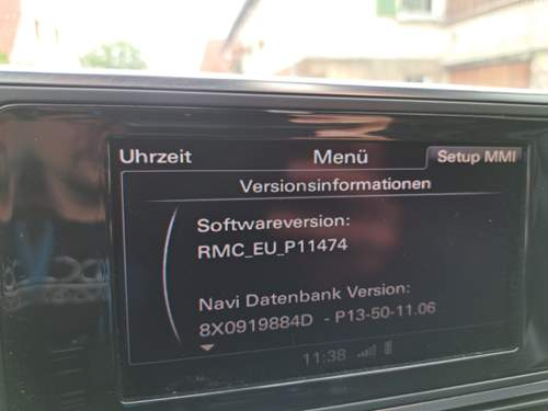

Hallo in die Runde!
Ich möchte gerne bei meinem alten A6 von 2012 mit MMI Basi Plus Android Auto nachrüsten.
Leider bin ich etwas überfordert, welche Einbaukits geeignet sind und welche nicht, bzw ob es überhaupt möglich ist.
Mich würde auch interessieren, wer so etwas verbaut im Kreis Stuttgart und welche Kosten auf mich zukommen.
Unten hänge ich ein Bild an, mit meiner MMI Version.
Danke für Infos bereits im voraus!

Danke für die Info, leider werde ich da aber auch nicht fündig.
Gab es denn hierfür jetzt schon eine finale Lösung für das RMC ?
