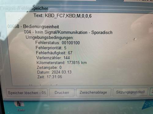

@vrwerner
Display geht aus, aber Radio bleibt an und auch der Ton, wenn ich CarPlay an hatte
Nur Display ist dann dunkel
Fehlerspeicher Einträge habe ich
Weiß nur nicht welche, kann es später auslesen und sage dir dann Bescheid
Das wäre super. Weil ich will die irgendwie weg bekommen. Probiere mal ob du umschalten kannst wenn der Display ausgeht auf die normale mmi Oberfläche. Weil dann schaltet sich ja scheinbar nur die rsnav Box ab.

@vrwerner schrieb am 1. April 2024 um 14:34:10 Uhr:
Ja die Box geht nicht ganz aus, irgendwie nur in einen aktiven standby, wenn ich z.B. Spotify oder CarPlay an hatte, dann bleibt es noch aktiv
Erwische ich die richtige Taste im Display kanonisch sogar noch Lieder weiter Skippen und alles machen
Das Audi System bleibt im Hintergrund noch voll aktiv. Das schaltet gefühlt erst nach 10 Minuten ab, wenn man keine Knöpfe drückt

Mein Fehler hat doch nichts mit dem Ton zu tun. Das geht alles perfekt. Anzeige/ Bedieneinheit Fehler, hat was mit dem Display zu tun und nicht mit dem Ton. Und ich brauch auch nichts irgendwo ändern oder sonst was, weil wie auch schon geschrieben, wenn ich das original Display anschließe ist der Fehler weg. Somit hat es was damit zu tun und nicht mit dem Ton.
Und noch drei Fehler, weil die drehmechanik fehlt
@DerA6Andi schrieb am 1. April 2024 um 16:38:12 Uhr:
Ja um genau die Fehler dreht es sich, die mich stören. Den Mechanik Fehler hab ich nicht weil ich das 9 Zoll rsnav4 hab das ausfahrbar ist

@DerA6Andi schrieb am 1. April 2024 um 14:26:30 Uhr:
@vrwerner

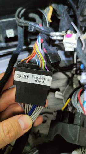

Ich habe genau das selbe Problem. Ich habe den Support kontaktiert. Raus gekommen ist , das es einfach so ist, Zündung muss an sein. Die Android Box bekommt über den Can Bus der Klimaanlage ein Signal zu herunterfahren, das Display wird über den 4 poligen Stecker mit Strom versorgt aus der Android box und zeigt deshalb nichts mehr an, weil das System herunterfährt. Dann bekommst du den Fehler Eintrag, weil das Audi Mmi denk er hat das Display verloren durch Kabelbruch.
Es sind die beiden blauen Kabel bei mir. Lässt du den Stecker der Klimaanlage weg bleibt das System immer an. Display fährt ein und leuchtet ständig weiter.
Welches System hast du gekauft? Ich hab eins von coika 9 Zoll für Rmc Mmi
Mich würde mal interessieren welches System die anderen haben die das Problem nicht haben?
