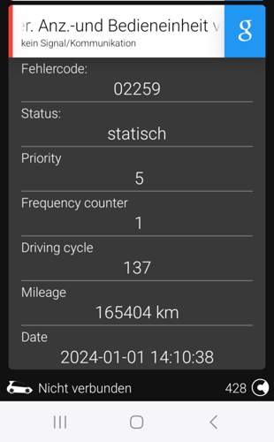

Hallo, hat sich schon mal jemand mit dem Anzeige/Bedieneinheit Fehler beschäftigt wo immer kommt wenn man ein Android System nachrüstet. Es müsste doch eigentlich möglich sein den durch einen bestimmten Widerstand wegzubekommen oder? Weil mich stört es im fehlerspeicher einen Fehler zu haben. Ich weiß das er keine Bedeutung hat, trotzdem störend
@vrwerner schrieb am 31. März 2024 um 17:22:06 Uhr:
Welcher Fehler genau ?
Der Fehlerspeicher sollte leer sein .
Um den geht es.
@vrwerner schrieb am 31. März 2024 um 21:02:09 Uhr:
Um den geht es.
Bei mir war nie ein Fehler hinterlegt gewesen . Auch nicht in anderen Audi s wo ich es verbaut habe.
Hast du direkt bei AliExpress gestellt?
Habe es bei den von ali und jetzt rsnav4 verbaut und das selbe Problem. Wenn ich das große hätte mit 12 Zoll wo fest steht, würde ich es verstehen. Waren aber beide 9 zoll einfahrbar.
