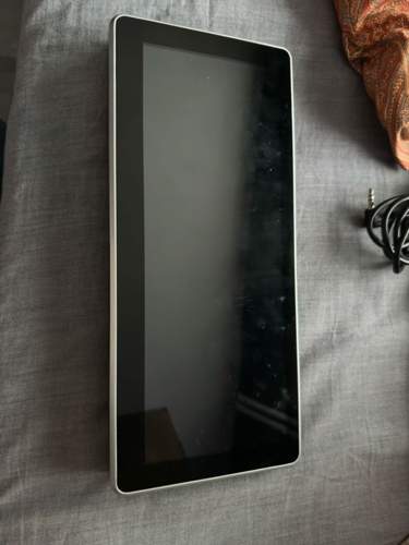

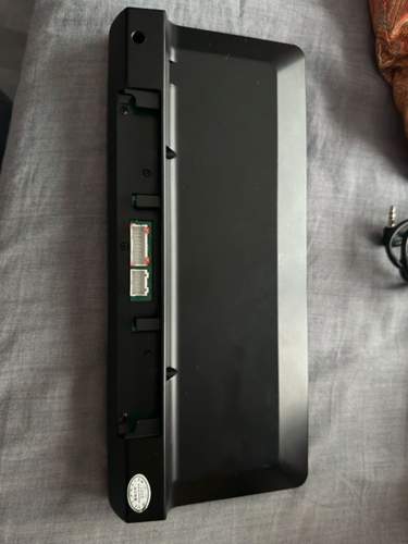

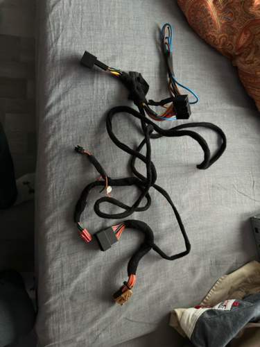

Habe mir über eBay ein Nachrüstset gekauft um CarPlay zu haben mit einem Touchscreen (10,2"😉
Auf dem Paket steht nur "HL-1019-1GB MTK P60
(Zlink) 1920x720"
Ich kriege das Ding zum laufen, es fährt hoch mit der Zündung, aber ich kriege das Original System nicht gespiegelt auf das neue Display weder funktionieren irgendwelche Tasten vom System.
Bzw. ich kann nicht drauf zugreifen, weil nichts erscheint.
Ebenso funktioniert die Rückfahrkamera nicht, die Einparkhilfe und Sensoren werden korrekt angezeigt.
Sowie Temperatur & Drehzahl / Geschwindigkeit.
Ich konnte auch alle Kabel anschließen, außer das "Braune". Da habe ich keinen Kabel gefunden der dort rein passt.
Ich habe auch das Gefühl, dass dieser "CAN" Stecker nicht mitgeschickt wurde, oder braucht man den nicht?
Ich hoffe einer von euch kann mir helfen & sagen was ich falsch gemacht habe.
Mit freundlichen Grüßen!
