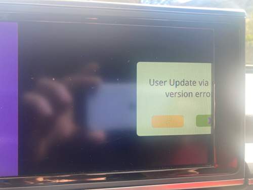

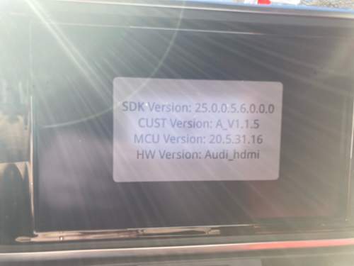

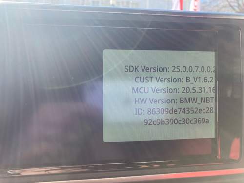

Hallo!
Habe einen AUDI A6 4G
Leider habe ich auf mein Gerät eine falsche Firmware isntalliert, kann ich das irgendie
rückgängig machen?
Hier meine ursprüngliche Firmware: (Bild1)
Nach dem Upgrade: (Bild2)
Wenn ich nun versuche die ursprüngliche Firmware wieder aufzuspielen, kommt folgende Fehlermeldung:
Fehler beim aufspeilen: (Bild3)
Kann mir bitte jemand helfen??
[Von Motor-Talk aus dem Thema 'Andream Wireless Apple CarPlay falsche Firmware aufgespielt :-(' überführt.]
Ursprüngliche Firmware
Falsche Firmware
Wireless Apple Carplay? Unterstützt doch das System nicht.
