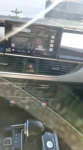

Hi in die Runde! Ich habe mir schon einen Wolf gegoogled - bisher aber keine hilfreichen Tipps gefunden.
Habe mir von Mr12Volt das P2000 Lights geholt - wegen dem Optischen Audio Ausgang (Losless Apple Streaming).
Box ist auch angeschlossen und läuft - wo ich mir noch keinen Rat weiß ist zum einen eine gute Platzierung des Extra Mikros für Siri Befehle sowie die optimale Positionierung eines USB Anschlusses…Wireless will ich nicht wegen der Streaming Qualität.
Wo habt ihr das extra Mikro hingelegt (unsichtbar)?
Danke für Tipps! :)

Habe ich heute angeschlossen und wie zu erwarten bombastisch guter Ton via Apple Losless Stream! Kann es also echt empfehlen - die optische ordentliche Anbindung war für mich Kriterium für eine China Box.
Nur die Anleitung ist mehr als dürftig

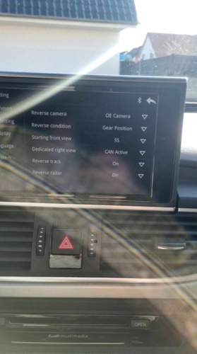

Hi habe gestern endlich die mr.12volt Box verbaut funktioniert auch ganz gut . Bis auf das die Rückfahrkamera nur angezeigt wird wenn ich aus dem Android Auto Modus raus gehe.
Sprich wenn ich beim parken den Rückwärtsgang einlege und dabei mit der Box verbunden bin geht die Kamera nicht automatisch an ist das bei euch auch so.?
Nein das blendet normalerweise einfach drüber wenn du den Rückwärtsgang einlegst. Schau mal in den Einstellungen nach was bei Kamera hinterlegt ist.
Irgend jemand eine Ahnung wie habt ihr die Pins gestellt
