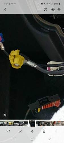

Ein Problem, das mir bei dem alten System nicht so ausgeprägt aufgefallen ist, ist der miserable GPS-Empfang.
Der Kontakt mit einem Händler von Autoradios und Adaptern erbrachte die Aussage, daß ein Adapter zu der FAHRZEUG-GPS Antenne den GPS-Empfang nicht verbessern wird, da die GPS-Empfänger in diesen Geräten verantwortlich seien.
Dies trifft aber nicht zu, denn wenn man die Klebeantenne in Richtung Panoramadach hält wird der Empfang immer besser. Direkt unter dem Panoramadach findet der Empfänger bei mir 8 Satelliten mit grünem Balken (also mehr als 30; sind das DB?) Hält man ihn außerhalb des Fahrzeugs ist der Empfang genauso wie direkt unter dem Panoramadach.
An den restlichen Scheiben ist der Empfang übrigens auch miserabel, auch unter der Windschutzscheibe, wo der Empfänger häufig positioniert wird.

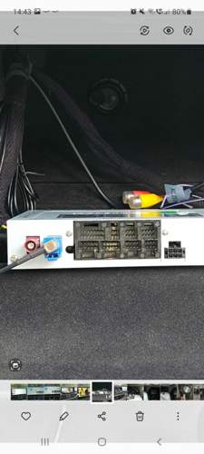

Also benötige ich einen Adapter vom Anschluß der GPS-Antenne zur Fahrzeug-GPS-Antenne.
Kann mir da vielleicht jemand helfen? Irgendwo hier war doch mal die Rede von einem Adapter.
In der Anlage finden sich die Bilder dieser Anschlüsse. Vielleicht kann mir jemand sagen welchen Adapter ich benötige. Oder was überhaupt der Anschluß der GPS-Antenne ist (der gelbe oder der blaue im Bild)?

Ich glaube das was ich bräuchte wäre ein Antennensplitter, aber wie muß der aussehen?
Ist es so etwas was ich benötige?
Ich möchte ja, daß das MIB weiter Anschluss an der original GPS Antenne hat und ein zusätzlicher Anschluß für das Android Radio vorhanden ist.

Ich glaube ich weiß jetzt wie man das Android Radio mit dem GPS vom Fahrzeug verbindet:
1. Entweder ich verlängere erstmal den original Ausgang der Antenne mit dem Fakra Eingang (also dem Empfänger) am Android und das werde ich als erstes machen. Dann ist natürlich das Original Radio ohne GPS Emofang. Das würde mir nichts ausmachen, geht vielleicht das original Navi nicht mehr und TMC oder sowas, aber das interessiert mich sowieso nicht. Ich hoffe da kommt keine Fehlermeldung
2. Es muß wohl ein GPS Splitter dazwischen geschaltet werden, der das Signal auf zwei Geräte verteilt. Irgendwie hängt das wohl auch mit den ausgegeben Spannungen der Geräte zusammen welchen Splitter man auswählt.
Interessiert hier jetzt wohl keinen, aber bei mir kommt, wahrscheinlich durch eine mögliche Wärmeschutzverglasung und das Blech nur ein sehr schwaches Signal durch.
Ich habe jetzt die beigelegte GPS Antenne erstmal von innen ans Panoramadach geklebt. Da ist super Empfang, nur da kann sie ja nicht bleiben.

Die GPS-Antenne sollte schon Sichtkontakt zu den Satelliten haben. Ein guter Einbauort ist neben dem Innenspiegel oder, so habe ich es gemacht seitlich rechts an der Frontscheibe.
Es gibt ein App die dir die vom System empfangenen Satelliten anzeigt

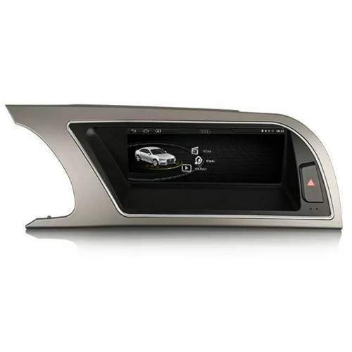

Moin Moin,
Ich hoffe, dass ich nicht direkt gesteinigt werde, wenn ich verrate, das ich nur nen A5 fahre. Leider gibt es einen vergleichbaren Thread sonst nicht.
Ich habe jetzt seit einiger Zeit ebenfalls mit solch einer Box geliebäugelt. Bei der Suche ist mir aufgefallen, dass es solch Systeme auch direkt mit Bildschirm (8,8Zoll) gibt. Dabei meine ich die fest verbauten Dinger, die es beim Audi A6 B6 gab. Die fügen sich scheinbar gut am Platz des alten Bildschirms ein.
Im Anhang ist nen Bild dazu.
Hat damit jemand Erfahrungen?
