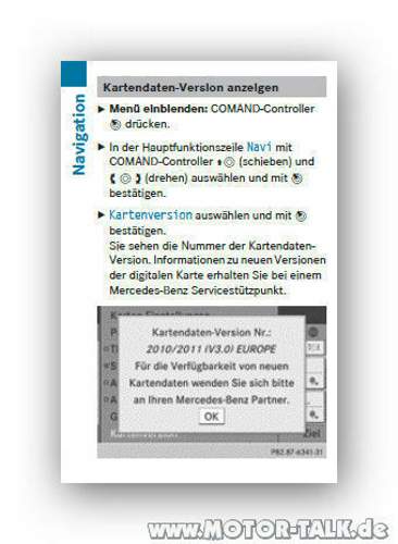

Wo kann ich herausfinden welche die aktuelle Kartenversion (Kartenstand) ist bzw. ob ich ein kostenloses Update machen lassen kann...?
Mein C204 ist von 08/2012 und hat somit einen Stand V7.0 glaube ich...

siehe Anleitung Comand online:
Navi
