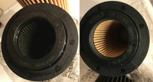

ÖLFILTER
Bei allen Filtern war es mein oberstes Ziel, den Hersteller des Original-Filters zu ermitteln und das baugleiche Modell zu verwenden.
Beim Ölfilter ist das sehr einfach gelungen. Das Original ist der Mahle OX153/7 - siehe Bilder. Es ist fast schon lustig zu sehen, wie die minimal andere Laser-Gravur den Preis um Faktor 3 bis 4 anhebt :D
"Unterwegs" hatte ich noch einen MANN bestellt gehabt, diesen aber aufgrund der ungewöhnlichen bzw. eigenartigen Bauart zurückgeschickt.
Vorsicht für alle, die wie ich bei jedem Ölwechsel auch die Schraube erneuern !!!
Beim OM651 gibt es zwei unterschiedliche Ölwannen und auch Ölablassschrauben:
1) eine aus Kunststoff für die Plastik-Ölwanne bei den W205 mit Hinterradantrieb
---> Teilenummer für Schraube inkl. Dichtung: A 002 990 20 17 (A0029902017)
2) eine aus Stahl für die Aluminium-Ölwanne beim GLC und den W205 mit 4 MATIC.
---> Teilenummer für die Schraube: A 111 997 03 30 (A1119970330)
---> Teilenummer für den Kupferdichtring: N 007603 014106 (N007603014106)
Das war mir nicht bewusst. Ich hatte eine neue Kunststoffschraube vorbereitet und war von der Stahlschraube überrascht. Aber einen Kupferdichtring gab's zum Glück in der SB-Werkstatt.
Bei der nächsten Gelegenheit werde ich die Schraube FEBI 08277 und den Kupferring ELRING 115.100 bestellen.
Alt und neu - beides MAHLE
MAHLE vs. MANN
Oben Allrad, unten Hinterradantrieb :)

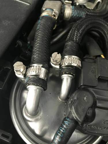

KRAFTSTOFFFILTER
Hier ist die Sache auch sehr einfach - Original wird von MANN hergestellt und Ersatz ist identisch - beide sind WK820/17.
Die ursprünglichen CLIC bzw. CLIC-R Schlauchschellen habe ich durch universelle aus Edelstahl ersetzt.
Die eine Leitung hat 13mm Durchmesser, die andere 16mm. Auf beide passt also eine 10-16mm Schelle.
Siehe Bilder :D
Alt und neu
Edelstahl Schlauchschellen vom Baumarkt
