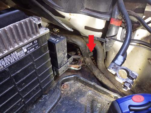

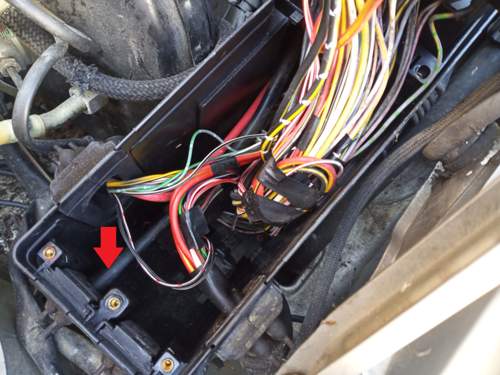

ich habe jetzt die Kabel zurückverfolgt und herausgefunden, dass das Kabel welches Strom führen sollte, durch den Sicherungskasten durch geht (ohne an Sicherung 5 anzuschließen, die Kabel verlaufen in einer schwarzen Schutztülle, s. Foto "Sicherungskasten"😉 und am Ende wieder austritt um dann mit anderen Kabeln zusammen in Richtung Batterie / ÜSR / ASD-Relais zu laufen (s. Foto ASD-ÜSR).
Die Kabel im Sicherungskasten waren unbeschädigt. Einen Kabelbruch oder ähnliches konnte ich nicht feststellen.
Gibt es im Forum einen Elektrikspezialisten, der mir sagen kann wo das andere Ende des Kabels (s. Foto "Bremslichtschalter_2"😉 ankommt? Dann könnte ich dort weiter forschen.
Die Kontakte von ASD und ÜSR habe ich mit Kontaktspray behandelt was leider auch keine Besserung gebracht hat. Besteht die Möglichkeit, dass das ASD Steuerergerät den Fehler verursacht (oder irgendein anderes Gerät das ich nicht kenne)?

Asd-uesr
Sicherungskasten

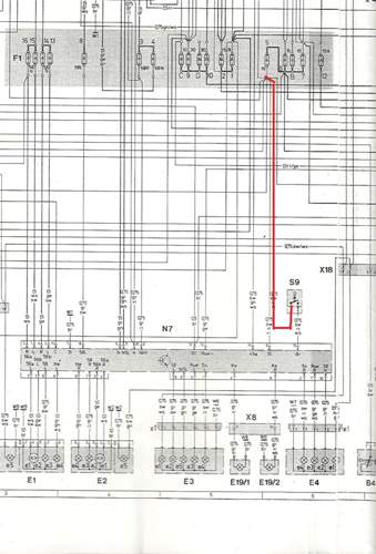

Moin Bertel,
du hast leider die falschen Kabel verfolgt.Das Bremslicht wird über die beiden großen,
dicken Steckkontakte geschaltet.
Im Anhang ist ein Schaltplan,verfolge mal das Kabel welches mit rot gekennzeichnet ist.
Viel Glück,
komtech
Schaltung Bremslicht

N7 auf dem Schaltplan von Komtech ist das Lampenkontrollgerät. Wie dort zu sehen, sitzt der Schalter vor dem Kontrollgerät. Der Bremslicht Schalter bekommt Spannung von Sicherung 5. Wenn du also am Bremslicht Schalter Spannung auf die Leitung zum Bremslicht gegeben hast, ist das lkg in Ordnung. Dein Problem liegt dann in dem Kabel zwischen Sicherung 5 und dem Bremslicht Schalter.
Sicherung 5 neu machen, vorher Kontakte richtig blank machen.
Sind die Glühbirnen in Ordnung? Vielleicht ein Überspannungs Schaden, ÜSR defekt

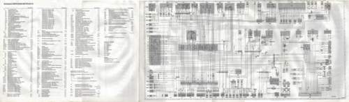

Anbei der komplette Schaltplan für Euch zur Info / Ablage.
Glückauf
Bertel
Schaltplan-230-te
