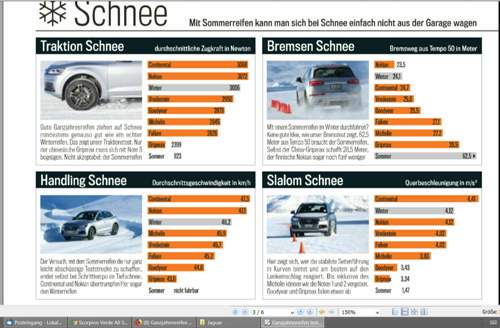

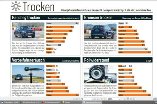

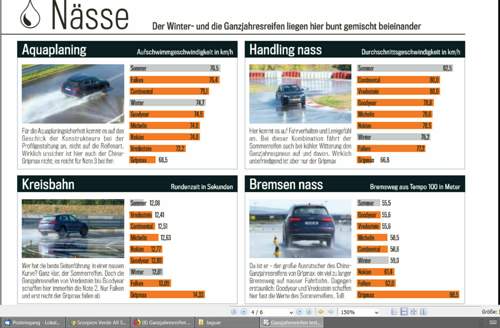

Und so schlecht wie Sie immer gemacht werden, sind Ganzjahresreifen nun auch nicht.
Siehe Test in dem auch ein Sommerreifen und ein Winterreifen mitgetestet wurde.
Allrad Ganzjahresreifen 235/55-19
Degar333
Wie wär es es mit diesem Reifen 20Zoll in 245, 255, 265
GJR Trocken
GJR Nass
GJR Schnee
