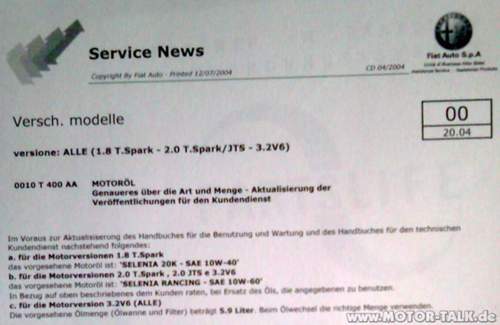

Original geschrieben von tahres
Öl darf nur 10W-60 sein darf.
Blödsinn!
Also erstmal kannst du dich ein bisschen netter ausdrücken, er hat einen sehr guten Kommentar geschrieben. Zweitens, wenn wir vom Selenia reden, dann schon. Ein gutes Öl ist allerdings nicht unbedingt an seiner Visko erkennbar...

Ein sehr guten falschen Kommentar um genauer zu sein. 😉
@ AR147 : lass ihn, wird selber merken warum die TS-Motoren sowie die V6 mit 10w60 / 5w50 befüllt werden müssen.
p.s. wahrscheinlich arbeitet er bei einer "Werkstatt"-Kette...denen fehlt die Info, welche ich als Datei beigefügt habe.
10w60-schreiben-fiat-motoroel

Die Info fehlt auch einigen Alfa Werkstätten. Habe bis Ende 2007 nie 10W60 in der Alfa Niederlassung eingefüllt bekommen.

Tja, dann haben sie es wohl "verlegt".... 🙁 🙁
Moin,
Dürfte daran liegen, dass diese Anweisung eigentlich nur für den 166er gilt - dort steht ab 2003 das 10W60 auch in der Betriebsanleitung drin. Aufgrund des hohen Gewichtes und der daraus resultierenden dauernden hohen Belastung des Motors.
MFG Kester
