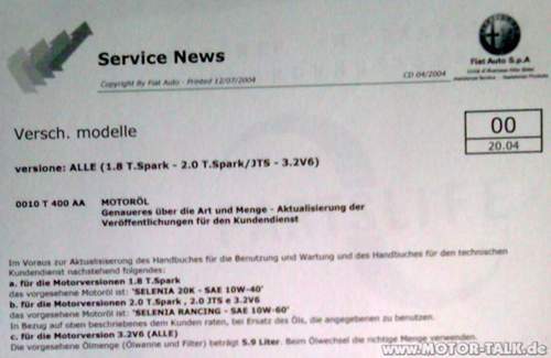

AR ist seit ~ 1990, seitdem der 145/146/155'er auf den Markt kamen, mehr als zuverlässig.
Schon diese hatten eine Vollverzinkte Karosserie und die Technik war über jeden Zweifel erhaben.
Das große Problem beim Alfa, war, dass die Autos, vor allem wenn sie älter >6-7 Jahre sind, für "kleines" Geld zu bekommen
sind und dann der Besitzer "überrascht" ist, dass die Wartung dann doch Geld kostet.
Das wurde dann sehr gerne gespart, oder aber von unfähigen/unwissenden "Fachleuten" gewartet & repariert.
Mann erkennt die "unwissenden" Werkstätten daran, dass sie kein 5w50 / 10w60 Öl beim Ölwechsel eingefüllt haben.
Daher ist mein erster Blick immer auf den "Ölzettel" und natürlich auch der Blick ins Serviceheft und die Rechnungen !
Steht da was anderes ausser den o.g. Ölen, dann Haube zu und weg, denn ein Motorschaden ist mehr oder weniger vorprogrammiert.
Ich selbst hatte einen 156'er 2.0TS der erste Serie, die ja dafür bekannt waren, "sehr" viele Motorschöden zu haben...
Nach 10-Jahren und ~ 150.tsd km wurde er dann verkauft.
Ölverbrauch : 0 (null, nada)
Reparaturen : nix, ausser den üblichen Verschleißteilen
Er wurde regelmäßig in einer Fachwerkstatt gewartet, diese füllte auch immer stehts das vorgeschriebene 10w60 Öl ein.
