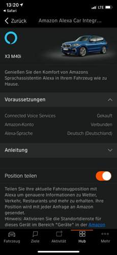

Bei mir läuft Alexa...
.jpg
@wizard205 schrieb am 3. Januar 2020 um 13:22:37 Uhr:
Wie hast Du es aktiviert?
Ich hatte in den CD Apps 2-3 Mal eine Alexa App drin - wenn ich diese starten wollte passierte jedoch nichts.
Ein paar Stunden später war sie wieder verschwunden.
Würde mich auch interessieren.
Welche Version hast du auf deinem x3 bzw. was für ein Herstellungsdatum hast du
1. BJ 12/2018 ID6
2. über die APP BMW Connected unter HUB - Geräte - Amazon Alexa - Amazon Alexa Car Integration - dann mit dem Amazon Konto verknüpft
3. Habe auch Alexa auf dem iPhone und den BMW Skill bei Alexa aktiviert, ob das was damit zu tun hat, kann ich nicht sagen.
4. Version weiß ich im Moment gar nicht. Bin beruflich unterwegs, kann ich euch erst am Wochenende sagen.
Habe im November ein Software Update machen lassen. Ich bin aber der Meinung, dass es auch schon davor ging.
Andi
7/2018, November Update, ID6, habe auch den Alexa Skill (öffne BMW und frage nach der Reichweite), jedoch in der Bmw Connected App finde ich unter APPs kein Alexa

Hallo Jungs/Mädels,
habe nun die Alexa im meinem X3 zum laufen gebracht.
Meiner ist im Juli / 2019 produziert hat noch ID 6 und den alten Multifunktionstacho und die Konfiguration ist in Verbindung mit dem iPhone XS
Hier kurz zusammengefasst, was ich alles gemacht habe.
- den BMW Connectet Skill deaktiviert.
- Fahrzeug in der Connected App gelöscht.
- App geschlossen.
- am PC in auf dem BMW Connected Drive angemeldet, um zu überprüfen ob das Fahrzeug aus dem Account entfernt wurde (Ja)
- über den PC das Fahrzeug wieder hinzugefügt. Danach wird ein Code an den BMW gesendet
- im Auto den Code abgelesen
- auf dem iPhone die App wieder gestartet, den Code eingegeben und gewartet bis alles fertig war.
Danach konnte ich in der BMW ConnectedDrive App, unter Hub die Amazon Alexa Car Integration konfigurieren. Im Alexa Account taucht nun der BMW als Gerät auf und im X3 ist auch die Alexa als Fahrzeug App aufgeführt.
Ich hoffe Ihr habt genauso viel Erfolg und Grüße aus dem Schwarzwald.
