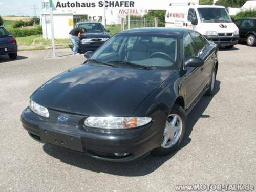

Ja, der ist aus Belgien, und ging seit 2006 von Händler zu Händler und jeder hat einen dummen gesucht der viel Geld dafür bezahlt!
Jeder hat gedacht er bekommt ihn billig und kann ihn teurer verkaufen und hat nach den ersten Monaten gemerkt dass der Alero schwer verkäuflich ist und hat dann nur noch Schadensbegrenzung gemacht!
Seit 2006 wurden mit dem Auto nur noch 5000 km gefahren und stand bei Händlern und somit kam er dann vor 8 Monaten zu einem Export / Import Fritzen nach Deutschland!
Der Händler wollte 5850 Euro und hat jetzt nach 8 Monaten Standzeit klein bei gegeben und ich habe ihn jetzt mit frisch TÜV und AU für 3500 Euro bekommen!
Inkl. aller nötigen Papiere damit ich vor 1 Woche dann den deutschen Brief erstellen lassen konnte!
