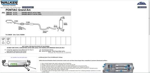

Da das Aussehen des Wagen auch sehr interessant ist, kann man ihn ja noch interessanter machen, deshalb schwelt derzeit der Gedanke den zwei Rohr Auspuff des Alero mit einem vier Rohr für den Grand AM GT zu tauschen.
Außer das der Durchmesser ein 1/4 Zoll größer ist zum Resonator, kann ich keine großen Unterschiede feststellen. Hab mal zwei Bilder dazugetan, klar muss da noch die andere Seite für den Auspuff ausgeschnitten werden, aber das ist ja kein Problem.
Hat denn einer von Euch diesen Walker 50052 am Alero dran? Was dafür spricht, der Preis ist schonmal fast 30 Euro günstiger.
Walker01
Walker02

zu dem speziellen Walker kann dir wohl keiner was sagen. Aber Walker sind nunmal standart billig OE Nachrüstung (ich persönlich finde sie immer noch besser als das was Euro Fahrer hier als Nachrüst oder Ersatz vom Teilehändler bekommen)
Walker ist für mich die #1, nutze eigentlich nur diese. Nach meiner Recherche müsste der andere passen, aber man weiß ja nie 🙂. Deshalb die Frage.
Meines Wissens ist das Walker Zeug ganz normal. Nicht Premium aber auch kein billiger Schrott. Einfach grundsolide Hausmannskost.
