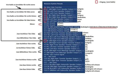

Also so richtig bekomme ich da wieder mal kein Bass rein, ist aber diesmal schon besser als bei meinem ersten Alero, aber ich habe es verbessert, Anleitung geht aber glaube ich erst bei den neueren Alero ab 2001, weil da die hochtöner glaube ich gegenüber dem älteren Alero getrennt angeschlossen sind:
Die Kabel von E15 und 16 habe ich vom Verstärker getrennt (abgezwickt) und an die Kabel von Klemme E2 und E3 wieder angeschlossen (parallel dazu)
und
Die Kabel F6 und F7 habe ich auch vom Verstärker getrennt (abgezwickt) und an E1 und F1 wieder angeschlossen (parallel dazu)
Jetzt filtert der Monsoon PreAmp (Verstärker) nicht mehr die Frequenzen und ich bekomme auch die Bässe besser vorne an die Türlautsprecher und der Hochtöner im Lautsprecher klingt sauberer, ist ja schon ne Frequenzweiche im Lautsprecher eingebaut die Ihre Arbeit super verrichtet.
Dadurch dass ich die Lautsprecher parallel verschaltet habe sinkt die Ohmzahl, was aber nichts machen sollte, weil die original Kabel eh dünn sind und der widerstand damit höher ist, ich denke ich komme dann so im kompletten System der Frontanschlüsse auf 3 Ohm, nicht wie theoretisch errechnet 2 Ohm, was alles gut vertragen sollte und den Verstärker schön "ausquetscht".
Weniger Ohm = mehr Power.
Zu wenig Ohm = tendenz Richtung Kurzschluss = defekt vorprogrammiert.
Ich denke ich habe da die goldenen sichere Mitte gefunden, dass nichts kaputt geht.
Die Original Hochtöner des Alero in den Türen habe ich am Monsoon PreAmp (Verstärker) gelassen. Kabel an E1 und F1 und E2 und E3 also nicht abzwicken, sonst gehen die hochtöner nicht mehr.
Klingt auf jeden Fall besser und ich komme mit den 4x50 Watt Sinus des JVC KW-V51 BT besser zurecht. Klingt sauber, auch bei hoher Lautstärke.
.... jetzt habe ich die selben JBL Lautsprecher in 6x9 (mit 94db) auch für hinten bestellt .....hoffe ich hole da jetzt auch noch was raus, Anleitung folgt.....
Belegung
Wp-20161203-015
Wp-20161203-016
Die Hochtöner sind aber im Normalfall mit einem in Reihe geschalteten Kondensator angeschlossen so das es nicht wirklich die 2 Ohm sind was sich da durch die Parallelschaltung ergibt. Was das Bassempfinden angeht, hängt es aus meiner Erfahrung schon auch etwas von den Radios ab, die einen machen halt mehr Dampf andere weniger - auch innerhalb von den Preisklassen.
Ja, wie gesagt, es sind auf keinen Fall 2 Ohm.

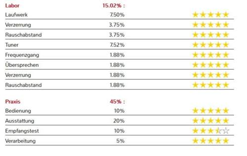

Ich dachte mir ich fange 2016/2017 nicht mehr mit 0-8-15 Radios an, sondern eben mit dem JVC KW-V51, da es bei dem grossen 2DIN Loch im Alero Sinn macht ein MultimediaPlayer oder in meinem Fall namentlich "Moniceiver" zu testen und im Alero mit Lautsprecher ab zu stimmen.
Alle Tests sind bei mir mit diesem Gerät. Lt Labor soll er auch richtig gut sein (siehe Bild) und er klingt auch gut.

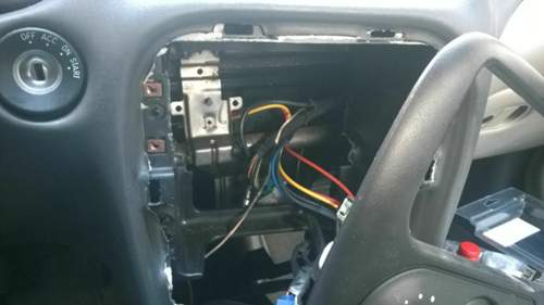

Soooo, 2Din Moniceiver/Radio ist drin.
Nachdem ich den Metall-Einschubrahmen nicht rein bekommen habe, habe ich zu Isolierband gegriffen und das Paket für den Einbau fixiert (Bild1), ist nach dem verschrauben bombenfest.
Mit den ganzen Kabeln war zu wenig Platz, ich habe einiges raus geschnitten (Bild2). Ich hatte Angst dass er dann hinten runter fällt, aber der ist bombenfest, leichte Presspassung.
Da man an dem Gerät auch einen USB Stick für z.B. MP3 anschliessen kann und auch HDMI vorhanden ist um z.B. ein Handybild zu übertragen, habe ich in die Ablage unten noch ein Loch von Oben gebohrt, da liegt dann das Handy drin in der Zukunft + MP3 USB Stick (Bild3).
An den Ecken der Alero Original-Blende musste ich die Ecken etwas abschneiden/eckig sägen, aber jetzt geht alles, sogar das ganze Display kann auf fahren damit man CD und DVD`s einlegen kann (Funktionsvideo: https://www.youtube.com/watch?v=tmYuDAd08ww ). Ansonsten noch Bilder vom vertig eingebauten gerät und noch ein Video mit einem kleinen Überblick der Funktionen. Zudem habe ich mir noch eine Rückfahrkamera mit Funk bestellt, darüber werde ich separat berichten....die baue ich diese Woche nicht ein, und nächste woche nicht gleich.
