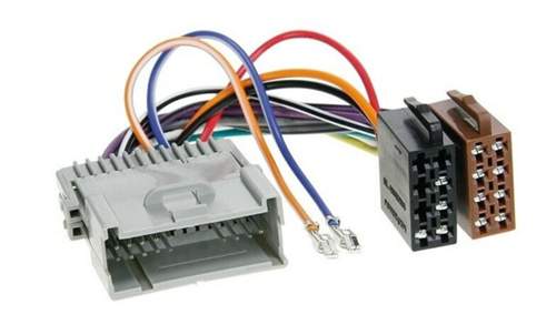

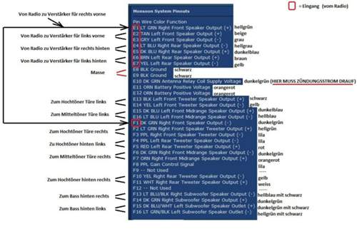

hat jemand zufällig einen Belegungsplan für die Radiokabel?
Ich habe mir jetzt einen JVC KW-V51 BT Doppel DIN Autoradio besorgt.
Ich hatte keinZündungsplus, habe ich mir vom rechten Sicherungskasten im Armaturenbrett rüber gezogen.
Nun geht der Radio kommt aber kein Ton an den Lautsprechern an.
Ich habe in ebay einen "Radioadapterkabel ISO General Motors Hyundai Isuzu Kia Suzuki" Stecker besorgt (Bild anbei), und da hängen jetzt noch 2 Kabel rum.
Anleitung war keine dabei, das kann ich klären, bringt aber noch nichts, da ich ja die Kabel am Fahrzeug erstmal zuordnen muss.
Eine Anleitung für den Verstärker habe ich schon, sofern die passt (Bild anbei).
Stecker
Verstaerkerumbau-nach-radio-umruestung

Hallo Thomas,
bist Du Dir sicher, daß Dein Alero tatsächlich mit dem Verstärker ausgestattet ist? Dieser war in den USA ursprünglich nur im GrandAm, mit getrenntem CD-Player serienmäßig und im Alero optional. Daher ist der Verstärker nur m Pontiac Schalplan eingezeichnet, im Oldmobile Plan dagegen nicht. Die mir bisher bekannten Europa Fahrzeuge hatten den Verstärker nicht eingebaut.
Bernhard
also ich habe einen Verstärker drin. Meinen Alero ist Bj 2001 aber lt GM schon Modell 2002 und EZ 2/2003.
Ich habe entgegen dem Bild aus der Anleitung des Alero 99-2001 keinen 32 poligen Stecker 2x16), sondern einen 24 poligen Stecker (2x 12 pins). Wenn ich den Kabel-Farben in der Anleitung des 32 poligen Steckers glauben mag, habe ich die Lautsprecher Kabel gefunden, die auch richtig mit dem DIn Stecker verbunden sind.
Es kommt aber mit dem neuen Radio kein Ton raus. Der Preamp hat ne eigene sicherung und bezieht dadurch Dauerstrom, aber ich würde sagen es fehlt jetzt noch der Impuls (Strom) vom Radio zum Verstärker damit der sich evtl einschaltet?!
Da hänge ich jetzt grad fest. ich habe mir die Reparaturanleitung für Alero bis 2003 bestellt, aber die ist noch nicht da :-( evtl hat ja noch jemand nen Tip für mich ....morgen suche ich weiter am Verstärker und im Internet.

OK, ich dneke ich ahbe den Fehler gefunden:
Qelle: http://gm-alero.de/132/monsoon-amp:
........ Der richtige Verstärker ab 2001 wird über den CAN-Bus aktiviert, weshalb es für Aleros ab 2001 auch CAN-Bus-Radioadapter gibt.
Ich habe keinen CanBus Adapter.
Ich schneide jetzt also die Lautprecher-Kabel am Pre Amp ab und verbinde die Kabel die vom Radio kommen direkt mit den Kabels die zu den Lautsprecher gehen, bzw. muss dann wegen getrennter Hoch und Tieftöner teilw. Frequenzweichen dazwischen setzten, dann sollte alles gehen?!
.......Oder ich schaue ob ich da Zündungsstrom an den Preamp hinter bekomme?!

Modernere Radios haben ne Remote Leitung (meist blau), die dient zum Einschalten von Verstärkern. Wird aber mit nem CAN-Bus Verstärker wohl auch nicht funktionieren.
Und die Kabel abschneiden brauchst auch nicht, verleg sie doch einfach richtig von Radio zu Lautsprecher.

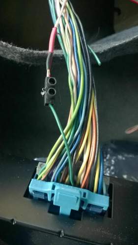

Also ich habe jetzt mal das Kabel des Anschlusses E10 des Verstärkers (das grüne neben den 2 schwarzen) durchgeschnitten und über ne Freiluftverdrahtung Zündungsstrom drauf gegeben, sonst alles so gelassen und läuft sofort wieder mit nicht originalem Radio :-) (Bild 1) ....müsste also nur noch den einen Draht hinter legen dann wäre es schon fertig.
Zündungsstrom habe ich ja aus dem rechten Sicherungskasten am Armaturenbrett.
Da ich evtl hinten etwa mehr Bums haben will habe ich heute ein Stromkabel mit 4mm2 und ein Chinchkabel bestellt welches noch ein weiteres Kabel mit führt, damit ich zur Not damit den Zündungsstrom hinter bekomme (Bild 2).

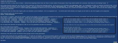

Wenn michs dann später mal überkommt kann ich dann die Kabel vom Radio für hinten vorm Monsoon PreAmp abfangen und auf nen extra Verstärker legen (Belegungsplan Bild 3) :-)
Ich habe es mal für die Nachwelt bildlich dargestellt, irgendwie hat mir sowas im Internet gefehlt.

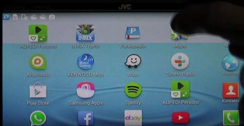

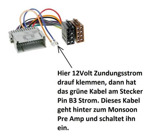

Soooo, wieder was hin bekommen ..... Monsoon PreAmp und alle Boxen laufen unverändert mit originaler Verkabelung an deutschem Radio....in meinem Fall probiere ich gerade einen Multimedia Receiver mit Internet über Handy am Touchscreen des Autoradios:
Am Adapterkabel von GM Radiostecker auf DIN (wie auf dem Foto abgebildet) muss auf das blau/weisse Kabel 12Volt Zündungsstrom drauf klemmen werden.
Danach hat das grüne Kabel am Stecker Pin B3 Strom, welches wiederum mit dem Monsoon Pre Amp verbunden ist und ihn einschaltet.
Ab diesem Moment laufen die serienmässig eingebauten Alero-Boxen und der Monsoon Verstärker schaltet sich auch mit der Zündung ein und aus und alles läuft mit einem nachgerüsteten Autoradio....in meinem Fall der JVC KW-V51 BT Multimedia Receiver/Autoradio im doppel Din Format mit Touchscreen und HDMI zum Spiegeln des Handybildes auf dem Radio Touchscreen (+ Bedienung des Handy am Touchscreen möglich...das ist richtig interessant...siehe Bilder und Video): https://www.youtube.com/watch?v=6PEnT1PmAEs
