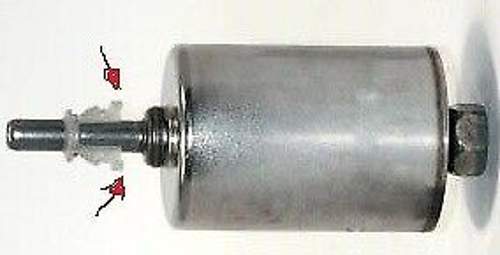

Ach hör auf, vermutlich ist doch die Pumpe hin.Man hört sie zwar summen aber kein Druck. Wagen steht schon wieder.
Wie soll der Filter aussehen? Als er noch feucht war konnte man schwerer durchpusten als durch den neuen, als er trocken war war da kein merklicher Unterschied. Reinschauen kann man ja schlecht.Ich denke mal das Ding Tauscht man halt bestenfalls einfach Turnusmässig,kost ja fast nix. Ich habe zuerst die Verschraubung gelöst und dann konnte man den Filter besser bewegen und die Klipse sehen.Am Ende hinter dem Schlauch zusammen drücken und ziehen, ging ohne Anstrengung. Wenn Du den neuen Filter vor Dir hast ist das eigentlich recht eindeutig wo man drückt.
Ich mach Dir am Montag ein Bild 😉
Video vom Tankausbau/Pumpentausch gibt es ja schon bei You Tube.
hmm leider nein, da der neue filter anders aussieht mit seinen 2 tabs aussieht als der der drin ist bei mir
So sieht er bei mir aus, und an den Pfeilen drücken(das sind auch die enden die am Schlauch zur Pumpe raus schauen)
Tja, der 99er hat serienmässig eine andere Pumpe als der 2000er. Da sehen die Anschlüsse anders aus - diese Wissen habe ich mir jetzt recht Preisintensiv erkauft 🙁 - jetzt komm ich langsam an den Preis der Pumpe von m&f 😉
Morgen kommt hoffentlich die richtige...

Hmm wegen dem Kraftstofffilter, ich find leider mein altes Bild hier im Thread nicht, aber es war so, dass er anstatt der 2 clipse einen Kranz mit ca 4 oder 5 einzelnen Segmenten hatte. Und da brachte drücken / ziehen etc nix. Habs einfahc nicht los bekommen. 🙁
Tja, ich hab ja nun hier die Anschlussstücke für den 99 zu liegen aber da kann ich auch kein System erkennen. Ich habe nun heute die richtige Pumpe (Airtex)bekommen und die hatte auch schon wieder andere Anschlüsse. Aber nach dem Entfernen der kleinen Klammer an beiden Benzinleitungsenden wie auf dem Bild zu sehen passte diese perfekt. Das öffnen ist nun natürlich auch wieder anders. Bei der Airtex muss man übrigens den alten Kabelbaum verwenden und einen neuen Stecker ankrimpen - fand ich aber nicht so prickelnd, hab lieber gelötet und verschrumpft, ich will da nie wieder ran 😉
Und nu rennt der Alero wieder 🙂
