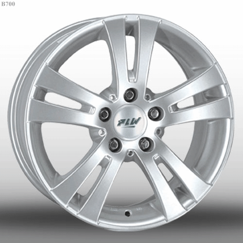

So, und nun zu etwas völlig anderem. Sport. Nee, Spaß! Winterräder.
Nach Wochenlanger Recherche im Internet, vielen eMails, Besuchen bei örtlichen Reifenhändlern wie z.B. Premio in Hanau (völlig überfordert, absolute Lachplatte!) brachte mich ein Kumpel auf Reifen Möller in Erlensee.
Leute, der Kerl ist echt spitze! Und seine Mannschaft auch. Beispiel? Wenn beim Wuchten zu viel Gewicht an eine Stelle geklebt werden müßte, dann holen sie den Reifen von der Felge und drehen ihn so, daß nur minimal Gewicht eingesetzt werden muß! Und obwohl da die Autos auf´m Hof Schlange stehen, arbeiten die Jungs in aller Seelenruhe an den Autos. Einfach schön zu sehen, wenn echte Profis am Werk sind!

Ich war da und ne ganze Menge Kunden auch, mußte eine Viertelstunde warten. Dann kam er zu mir und ich meinte ich sei wegen dem Alero da. Leute, was soll ich sagen. Der wußte noch haargenau, was ich wollte. "Komma mit nach hinten". Also auf ins Lager (echt nicht sehr groß) und wühlt in einem Stapel Felgen. Hier, die passen:
http://data.motor-talk.de/.../plw-b700-7990202943089127030.gif
Er überschlägt kurz im Kopf und meint: alles zusammen inkl. Wuchten und Montage 830€. Nach meiner Internetrecherche für Reifenpreise wäre das ein echt guter Kauf. Fing an im Kopf hin und her zu rechnen, da meinte er: OK, 820€. Rechnen eingestellt und eingeschlagen - DEAL!
Lt. Gutachten für Opel Astra J (huh, Gänsehaut!) freigegeben, wird die Traglast eingehalten. Nun, die Felgen sind kein Highlight aber wenn ich die Internetreifenpreise in Relation zum Gesamtpreis bei Reifen Möller setze, haben die Felgen ca. 60€ pro Stück gekostet. Und in dem Preis sind dann Montage und Wuchten mit drin.
Bin jetzt erst 10 Kilometer mit den neuen Reifen gefahren, kann aber schon jetzt sagen: die sind unheimlich leise und lenken sich gut. Demnächst mehr Infos über den Reifen.
Tja und so hat sich der Wert des Alero innerhalb einer Woche von 2400 auf 3400 Euro erhöht. *ggg*

Das ist allerdings wirklich en guter Preis. Kannst mal Nummer und Bezeichnung der Felgen online stellen? Vllt mit nem Bild wie die jetzt am Alero aussehen?
(Zum Thema Arbeit der Mechaniker, das ist normal, so arbeite ich auch. Und das mit dem Reifendrehen ist kein geheimnis das lerrnste in der Berufsschule - nur meistens hängt dir der Kunde so im Nacken, dass du drauf scheißt und sagst, wenn ers besser weiß dann soll er doch wie er will)
