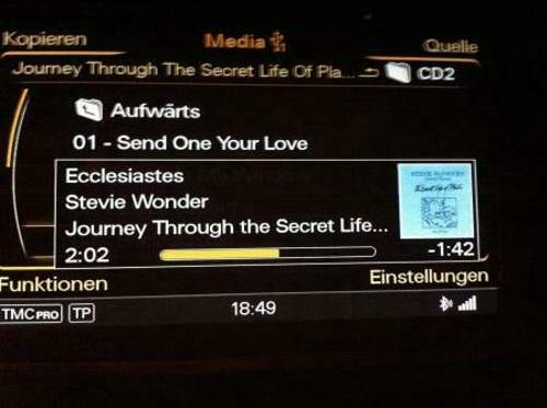

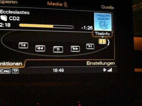

Hallo Audianer,
ich ziehe mal diesen Beitrag wieder hoch.
Ich hab also mit mp3Tag die Festplatte bearbeitet und alles schön gemacht.
Wenn ich dann im Wagen Musik höre, sehe ich im Display das, was ich auf den zwei Bildern zeige.

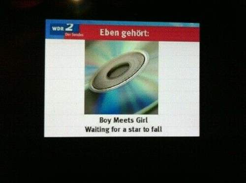

Im Vergleich dazu ein Bild von der DAB-Slideshow. Da bekommt man super Bilder.
Mach ich was falsch - oder kann man die Cover-Bilder wirklich nur als ...bildchen sehen?

Der Albumbrowser geht meines Wissens nach nur von Jukebox, also musst die Pampe da rüberkopieren. Und dann kommen die 20GB wieder ins Spiel....
besteht eigenlich theoretisch die möglichkeit da ne größere platte einzubauen und den inhalt dann einfach zu kopieren?
Also wenn du Musik hörst dann ist das genau das was du auf Bild 2 siehst. Wenn du den Albumbrowser nutzen willst, dann muss du ganz links auf "Albumbrowser" gehen. Dann bekommt man eine Slideshow aller Alben. Aber funktioniert glaub nicht mit einer externen HDD.
