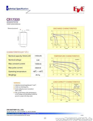

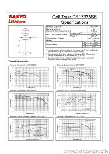

das sind aber nur die SE batterien...
zum vergleich siehe anhang. "Max. pulse/discharge current" ist hier das kriterium. das auslösen der sirene wird die SE teile recht bald "killen"
Cr17335
Cr17335se
