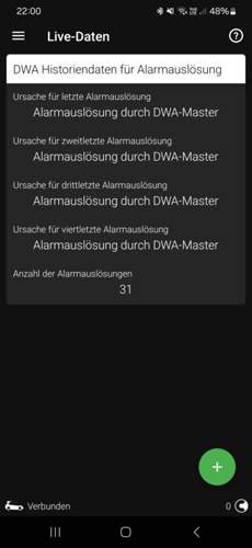

Undzwar habe ich seit 5 Tagen ungefähr ein sporadisches Problem mit der Alarmanlage.
Nach 1-3 Minuten nachdem ich das Auto verriegelt habe geht die Alarmanlage ohne Grund an. (Also es sitzt niemand im Auto es war auch niemand ans Auto fummeln oder so) Ich habe keine Ahnung warum das passiert. Ich habe mir gedachr dass es vlt an meinem Steinschlag liegt der ich letzte Woche bekommen habe wo der Riss hallt immer weiter geht dass es daran liegt oder ich habe auch letzte Woche ein LED-Sportlenkrad eingebaut dass es vlt daran liegt. Habe meiner Garage um Rat gefragt aber die haben mir gesagt das es nicht an den beiden Sachen liegen kann. Da hat sich mir die Frage gestellt da ichdie Batterie abgeklemmt hatte dass es vlt wegen den Seitenfenster oder wegen dem Schiebedach sei da ich die noch nicht neu angelernt habe. Hab das mal heute morgen gemacht und jetzt mal abwarten ob daran iergendwie der Fehler lag. Gehe erst in 2 wochen in die Garage um die Windschutzscheibe ersetzt zu bekommen da können die dann auch mal den Fehlerspeicher von der Alarmanlage auslesen dann wäre man schlauer. Oder wisst ihr was das vlt sein könnte? Habe das Auto (Golf 7 R FL 2018) jetzt schon über ein Jahr also dachte ich dass es etwas mit den veränderungen am Auto zu tun haben muss da ich sonst noch keine Probleme damit hatte

Also habe jetzt die vier letzten auslöse Gründe herausgefunden und da steht nur DWA-Master wäre der auslöse Grund ka was das sein soll.
Sagt das überhaupt etwas aus?
Screenshot-20240502-220003-obdeleven

Danke für die Vorschläge. Ruhestrom hatte ich noch nich gemessen und das Steuergerät hatte ich auch noch nich rausgezogen da ich die Innenraum überwachung ausgemacht habe. Seitdem ist ruhe. Weiss aber nicht ob es wirklich davon kommt weil mit dem auslesen die Ursache für die Alarme der DWA-Master ist und kein plan was das ist. Gehe jetzt am Montag in die Werkstatt mal kucken was die dann sagen.

DWA = Diebstahlwarnanlage
Leider gibt das nicht wirklich Aufschluss darüber was nun der Auslöser war.
@sebi707 schrieb am 3. Mai 2024 um 09:19:41 Uhr:

Klingt aber ein bisschen als könnte es die Ultraschallinnenüberwachung sein. Ggf. noch gegenprüfen, ob es wirklich nicht das Steuergerät vom Lenkrad sein kann, dass die Innenraumüberwachung auslöst.
Aber wenn es die Ultraschallinnenüberwachung wäre würde dann nich beim auslesen das da stehen dass die den Alarm ausgelöst hat. Also wenn es nochmal zum alarm kommt nehme ich das stuergerät mal raus.
