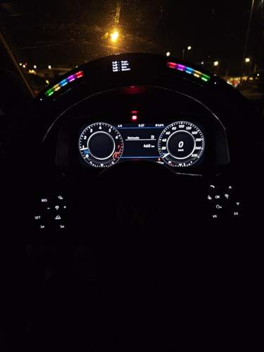

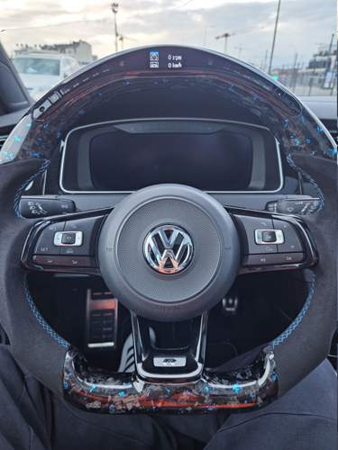

Undzwar habe ich seit 5 Tagen ungefähr ein sporadisches Problem mit der Alarmanlage.
Nach 1-3 Minuten nachdem ich das Auto verriegelt habe geht die Alarmanlage ohne Grund an. (Also es sitzt niemand im Auto es war auch niemand ans Auto fummeln oder so) Ich habe keine Ahnung warum das passiert. Ich habe mir gedachr dass es vlt an meinem Steinschlag liegt der ich letzte Woche bekommen habe wo der Riss hallt immer weiter geht dass es daran liegt oder ich habe auch letzte Woche ein LED-Sportlenkrad eingebaut dass es vlt daran liegt. Habe meiner Garage um Rat gefragt aber die haben mir gesagt das es nicht an den beiden Sachen liegen kann. Da hat sich mir die Frage gestellt da ichdie Batterie abgeklemmt hatte dass es vlt wegen den Seitenfenster oder wegen dem Schiebedach sei da ich die noch nicht neu angelernt habe. Hab das mal heute morgen gemacht und jetzt mal abwarten ob daran iergendwie der Fehler lag. Gehe erst in 2 wochen in die Garage um die Windschutzscheibe ersetzt zu bekommen da können die dann auch mal den Fehlerspeicher von der Alarmanlage auslesen dann wäre man schlauer. Oder wisst ihr was das vlt sein könnte? Habe das Auto (Golf 7 R FL 2018) jetzt schon über ein Jahr also dachte ich dass es etwas mit den veränderungen am Auto zu tun haben muss da ich sonst noch keine Probleme damit hatte

Bei LED-Lenkrad ... was ist das für ein Ding? Meint die Alarmanlage weil das vielleicht nicht ganz die Serienwerte rausgibt dass das Lenkrad gerade geklaut wird? Airbag noch drin? LEDs im Stand an oder im Moment der Alarmauslösung erst aus?

Airbag natürlich noch drin, Fahrzeug hat sonst keine Fehler eingetragen. Die Leds sind nachdem die Zündung aus ist auch aus also das hat so im stand keinen Strom anliegen. Komische sache nervt auch übelst. Danke für die Antwort
Muss dazu sagen als ich das auto nochmal zugesperrt habe ging die Alarmanlege wieder los nach paar sekunden erst nachdem ich paar mal auf und zu gesperrt habe ging der Alarm aus. Lenkrad ist von LFX tuning. Hab die auch mal angeschrieben aber die sagten dass sowas noch nicht passiert ist und dass das Lenkrad sowieso nur daten abgreift vom OBD port aber keine Daten dem Auto gibt daher würde das ausfallen würde ich mal behaupten. Habe leider nur ein OBD2 lesegerät daher muss ich warten bis ich in die Werkstatt gehe um es auslesen zu können.

Wie gesagt hab garage gefragt und den Hersteller vom Lenkrad und beide sagen dass es nicht davon kommen kann wie auch schon oben erwähnt. Ich habe das Lenkrad selber eingebaut da es keine schwierige Aufgabe ist. Ich meine es ist nur eine Schraube und für die LED hab ich ein plus und masse vom Stecker von den Multifunktionstasten abgegriffen.

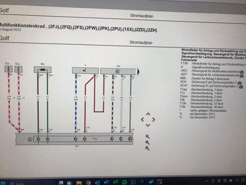

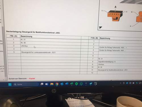

Was für Signale werden für das LED-Lenkrad benötigt? Nicht, dass das Lenkrad in den Can Bus eingreift und dadurch die DWA auslöst.

Kannst Du nicht vorübergehend mal das alte Lenkrad einbauen und sehen, ob es immer noch Alarm gibt?

Mein Tipp wäre nach dem Stromplan zu gucken damit man weiß was alles als Sündenbock bezeichnet werden kann.

Also das Lenkrad ist an dem Stecker an dem ersten und zweiten Pin angeschlossen, der Stecker der auf die Multifunktionstasten geht und wie gesagt da läuft nur strom wenn die Zündung an ist also denke ich eher uwahrscheinlich. Und dabei ist es ein sporadischer Fehler ich denke wenn es so wäre dann würde die immer losgehen. Mit der Innenraulüberwachung kuck ich mal danke für den Tip.
