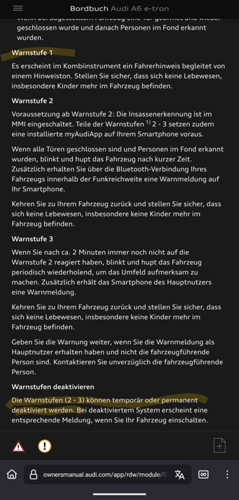

Also auf dem Foto steht da "Hinweiston", nicht "Hinweis" 😉
Und der ist nach Bedienungsanleitung Stufe 1, nur die Stufen 2 und 3 sind deaktivierbar:
Screenshot Bedienungsanleitung

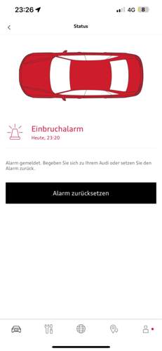

Hab das Auto seit Montag, bei mir ist gestern um 23 Uhr ein Alarm hoch mit "Einbruchsalarm", konnte jetzt nichts feststellen auch wenn da öfters mal Leute vorbeilaufen bzw. es stand unter einem Baum vielleicht ist dort auch ein Ast runter gefallen?
Dann um 1 Uhr nachts noch mal ein Alarm, hab dann den Schalter beim Verlassen des Wagens "Insassenerkennung" ausgeschalten und das Auto umgeparkt, bis heute morgen Ruhe (Fun Fact: hatte das bei Tesla auch als eine Mücke im Innenraum eingeschlossen war - hab aber keine entdeckt...).
Frage: Bin nun etwas verunsichert, adressieren deine Einstellungen beide Punkte?
Einbruchalarm
@jj0815 schrieb am 22. Juni 2025 um 09:49:04 Uhr:
Danke für die Info. Werde die Punkte mal ausschalten.
deaktivieren der settings hat funktioniert soweit
