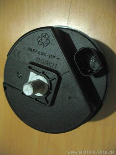

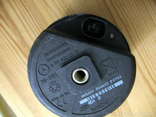

nachdem ich zu früh (innerlich) jubiliert hatte und das Problem mit der willkürlich heulenden Alarmsirene erneut aufgetreten ist, habe ich eingesehen, daß gegen die Erfahrungswerte - insbesondere von Sippi1 - (leider) keinem noch so rosafarbenen Hoffnungsschimmer zu trauen ist.
So habe ich denn heute morgen mal eben diese vermaledeite Alarmsirene mit der aktuellen Ersatzteilnummer A2198203226 getauscht, nicht ohne einen weiteren, gegen DB gerichteten Fluch.
Im Laufe der Jahre wurde dieses Teil offenbar durch wiederholt andere Exemplare ersetzt, deswegen nenne ich oben die derzeit aktuelle E-Teile-Nummer.
Diese Vollidi.... bei Mercedes (und ich meine nicht die beim Freundlichen um die Ecke, sondern die sich konzernseitig um Ersatzteile kümmern) haben doch tatsächlich zum Nachteil desjenigen, der dieses Teil ersetzt (was bei mir bspw. zur Nachtzeit, geschah, ohne eine mögliche Unterstützung durch irgendeinen Kleinteileladen) ignoriert, daß bspw. meine noch originale Alarmsirene von 2004 mit einer Torxschraube (mit Innenpin) am Haltekäfig fixiert ist.
Die derzeit aktuelle Ersatz-Sirene wird demgegenüber "freundlicherweise" mit einem Stehbolzen ohne Mutter (SW 13) verkauft!
Da muß ich mich schon fragen, ob Otto-Normal-Benz-Fahrer eigentlich grundsätzlich verarscht werden soll?!
Da ich die Sirene nicht in der Nähe meines Schrauben-und-Muttern-Fundus getauscht habe, stand ich plötzlich vor diesem unvorhergesehenen Problem - Rad ab, Innenkotflügel ab - und keine passende Mutter zur Hand.
Ehrlich: sind die eigentlich noch bei Trost?
Wieviel würde es wohl im Konzernumsatz ausmachen, diesem Ersatzteil gleich noch die passende Mutter beizulegen?
Hass, blanker Hass, gepaart mit absolutem Unverständnis meinerseits.
Konnte glücklicherweise an einem eh schon teilausgeschlachteten Fahrrad eine passende 13er Mutter von der Sattelbefestigung abschrauben und zu meinen Zwecken verwenden. Purer Glücksfall.
Im Anhang die Bilder von aktuellem Ersatzteil und Altteil.
Sirene alt
Sirene neu

sollte der Akku die Ursache des Übels sein,brauchst Du zum Freundlichen nicht zur Stardiagnose zufahren denn dieser Fehler lässt per SD nicht feststellen lassen.
Bei mir hat es meine Niederlassung 3 mal versucht den Fehler per SD zufinden und jedesmal kam das gleiche Ergebnis dabei heraus,das kein Fehler inder Alarmanlage abgelegt wurde.Was soll´s denn auch bringen.
Als ich nach meinem Besuch bei Sippi-1 Ihnen dann den Fehler präsentierte,staunte der Kundendienstmeister nicht schlecht,denn auf diese Fehlerquelle wäre dieser nicht gekommen,lieber alle Steuergeräte tauschen....kostet ja nix😕😕.
Laut meiner Niederlassung damals war der Innenraumsensor defekt...im nachhinein lächerlich,hätte ich es machen lassen,wäre ich 600€ los geworden für nix.....nach Tausch der Hupe funktionierte dieser Innenraumsensor Jahre lang.....🙄🙄🙄
Absenken Airmatic...: Zur EDW gehört ein Neigungssensor zur Abschlepp-Absicherung (Sensor hinten links Seitenwand Kofferraum, kann man abstecken).
@ TE: garantiert die LiIon-Batterie in der Hupe ! Diskutiert nicht weiter herum: Austauschen und gut.

Also auf meiner Hupe steht eindeutig Ni.Mh batterie also leider nix mit Schöner Li-xx ne nach dem :-(

"Absolutes Unverständnis meinerseits", dass man wegen einer fehlenden Mutter gleich so einen Aufriss hier macht und deshalb auch noch "blanken Hass" empfindet - hallo?! Es fehlte nur eine handelsübliche Mutter! Sei froh, dass es keine Spezialsache war, die du nur bei MB, irgendwo im Fachhandel oder auch überhaupt nicht (wie in meinem Fall mit der Heckdeckelfernschließung) bekommen hättest... Kühl dich also mal wieder ab und freu dich, dass das Problem der Fehlalarme nun gelöst ist.
Und mal abgesehen davon, ist auf der EPC-Abbildung für die Befestigung eine Mutter und eine Schraube zugleich abgebildet (Teile 85+86). Wahrscheinlich hätte der Teileonkel nur beachten müssen, dass du einen VorMopf hast, und hätte dir so bestimmt die Mutter mit verkauft.
