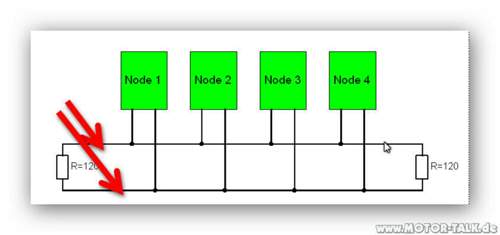

Es gibt zwei Can-Bus Systeme (Komfort und Antrieb), für die Alarmanlage musst Du an das Komfortsystem. Das ist ein sternförmiges Zweidrahtsystem und das Zentralsteuergerät für Komfortsystem (J393) sitzt hinten rechts im Kofferraum. Also nicht verwechseln mit dem Steuergerät für Bordnetz (J519) was vorne links sitzt.
Wie man da was anschließt weiß ich auch nicht aber es sind nur zwei Drähte nötig und dazu wird ja wohl was in der Einbauanleitung der Alarmanlage stehen...
Ich habe nur so was hinten keine J393 und was meintest du mit sternförmiges Zweidrahtsystem???
Hast Du Dir den Link von mir mal angeschaut ? Da ist abgebildet wie man sich das mit den Drähten vorstellen muss. Sternförmig heisst nichts anderes wie das alle Steuergräte miteinander über den Bus verbunden sind (siehe Anhang, rote Pfeile zeigen auf den Bus, Node1,2,3,4 usw. sind Steuergeräte (auch das Zentralsteuergerät).
J393 ist die Bezeichnung in den Stromlaufplänen, das steht wahrscheinlich nicht auf dem Steuergerät drauf.
