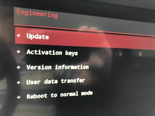

@janek-2018 schrieb am 13. August 2019 um 21:00:36 Uhr:
was hast du für ne Version drauf von der Software? (ganz schnell 5x auf Menü drücken im innovision Cockpit)
..... das habe ich gemacht und danach auf Aktualisierung prüfen und dann kam folgender Bildschirm, ..... der sich nicht bedienen lässt, .... oder im Hintergrund arbeitet?
Ea29200b-3986-4c2b-a41e-a51e9c844558
@TeddyBiker schrieb am 14. August 2019 um 10:43:23 Uhr:
doch, dieser lässt sich über das Lautstärkerad bedienen ...
Vielen herzlichen Dank.... läuft. 2499
